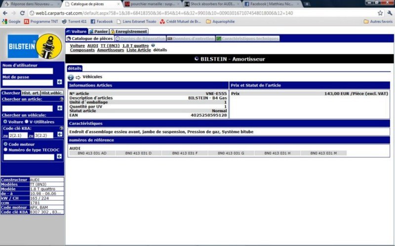

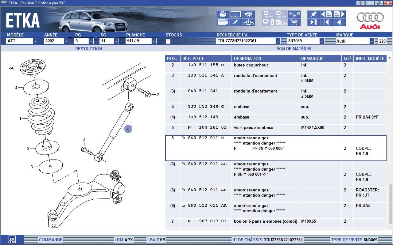

  2. silverarchi, ça serait avec plaisir! Bon, concernant les amortos, chaud les délais pour les Bilstein... va falloir être patient je crois... en gros un mois d'attente... Et pour la vidange de l'Haldex, filtre, huile et bouchon + joint arrivent demain matin chez Audi ^^ ttstock58 la différence est uniquement dans la longueur de la tige... les b8 on des tiges plus courtes de 20mm, on à donc les B6 pour un rabaissement jusqu'à 30mm et les B8 jusqu'à 50mm, avec les ressorts adaptés bien sur... Moi perso, le rabaissement n'est pas ma priorité, je remonte donc les ressorts d'origine... Dites, à l'arrière, un mauvais carrossage peut-il être dû aux amortos qui sont morts? j'ai clairement ma roue arrière droite qui n'est pas "droite"... et en regardant l'amortisseur il est en effet plus comprimé à droite qu'à gauche, c'est pour ça que moi ça commence à urger... lol

  5. Merci beaucoup starolive pour tes précisions, je comprends mieux maintenant! Dans la même logique j'ai essayé d'en déduire les références pour l'avant en suivant les références pour l'avant, ce serait donc du B4 à l'avant pour moi? B4 à l'avant et B6 à l'arrière? En tous cas merci pour tes éclaircissements ^^ Merci aussi pour vos messages de bienvenue, je crois bien que je suis déjà accro à cette voiture :) Alex270: Je préfère rester en "origine" au maximum, pour moi elle est parfaite comme ça...

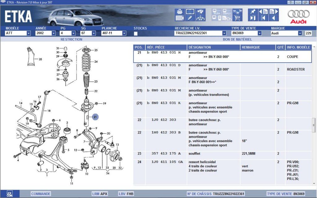

  6. Bah déjà je n'arrive pas à piger les quels ils me faudrait en origine audi, il y a 4 modèles différents sur ETKA... Pourquoi les B4 sortent dans la liste sur le site de Bilstein dans ce cas? C'est un peu galère toutes ces références...
  7. Avec ETKA je n'arrive pas a trouver la référence exacte de la mienne, même en tapant mon numéro de série... Il me propose les deux, normaux ou sport... Mais les sport ne sont pas réservés à la S-Line? En gros, j'ai ça pour l'arrière

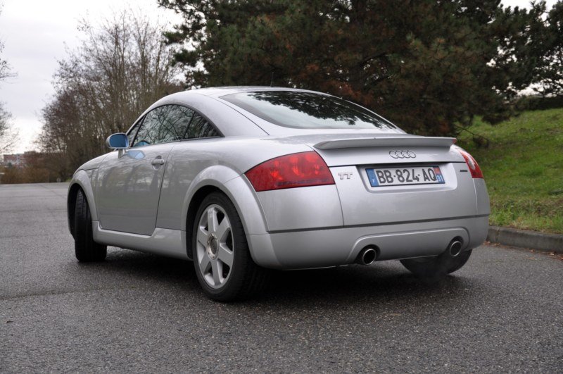

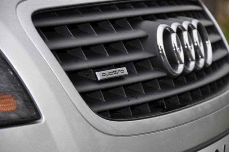

  11. Bonjour! Je me présente, Matthieu, 24 ans de Toulouse... Je suis propriétaire depuis quelques mois d'un coupé MK1 Quattro 1,8L 225 de 2002 avec quelques options: Xénon, sièges chauffants, régul de vitesse, préparation téléphone (un peu obsolète... je compte poser un Parrot MKI9200), Autoradio Audi concert II, chargeur CD, à l'origine les jantes BBS 18 mais un propriétaire précédent est redescendu en 17... quel gachis... En plus il a mis des jantes OZ Racing à la place que je trouvais immondes... J'ai donc racheté sur le bon coin des jantes en 17 d'origine et les ai remontées... Niveau entretien, j'ai pas mal de choses à faire, amortisseurs, vérification des trains AV et AR J'ai déjà fais: 4 pneus, disques et plaquettes arrières, graissage coulissaux des 4 roues, un soufflet de cardan AVD... Allez place aux photos, avant que je ne vous parle de mon problème... :)
