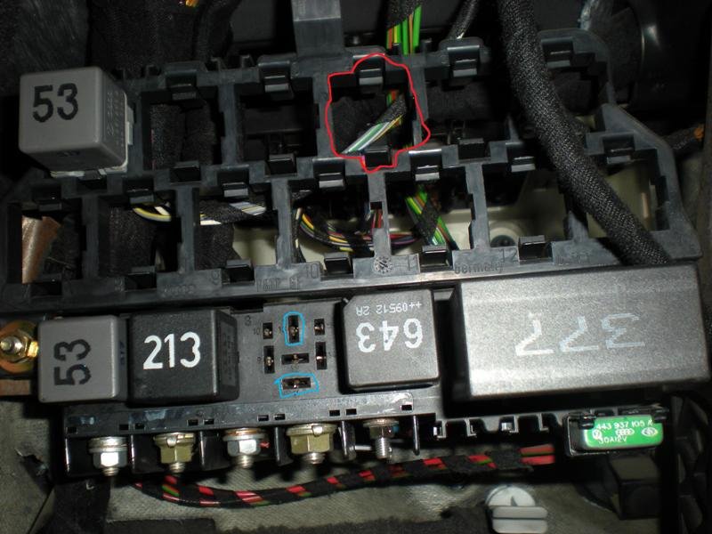

  1. Voila affaire resolu,en fait l ancien proprietaire a fait changer la pompe a essence et son relais mais pas chez audi donc le mec avait mis un 643 a la place du 167 a lemplacement 4 une petite photo,si quelqu un le cherche un jour voila,bonne soirée.

  4. Bonjour a tous, apres un passage vag com qui m indique deux defaut,un capteur regime moteur et un relais j17 qui doit etre le 167 je pars a la recherche de ce relais. Alors j ai demonté toute la partie sous le volant il y avait un relais 213,643,377,deux 53et un emplacement vide qui est le n 10. Biensur mon 167 ne passe pas sur ce dernier mais bon. Ensuite un mecano m a dit qu il y avait peut etre une boite a relais sous le capot,j ai cherché un peu partout (enfin dapres moi),et impossible de trouver une boite ou quelque chose de ce genre. Voila si vous poviez m aider ce serait cool merci d avance. Au fait c est une AGU du 11/97
