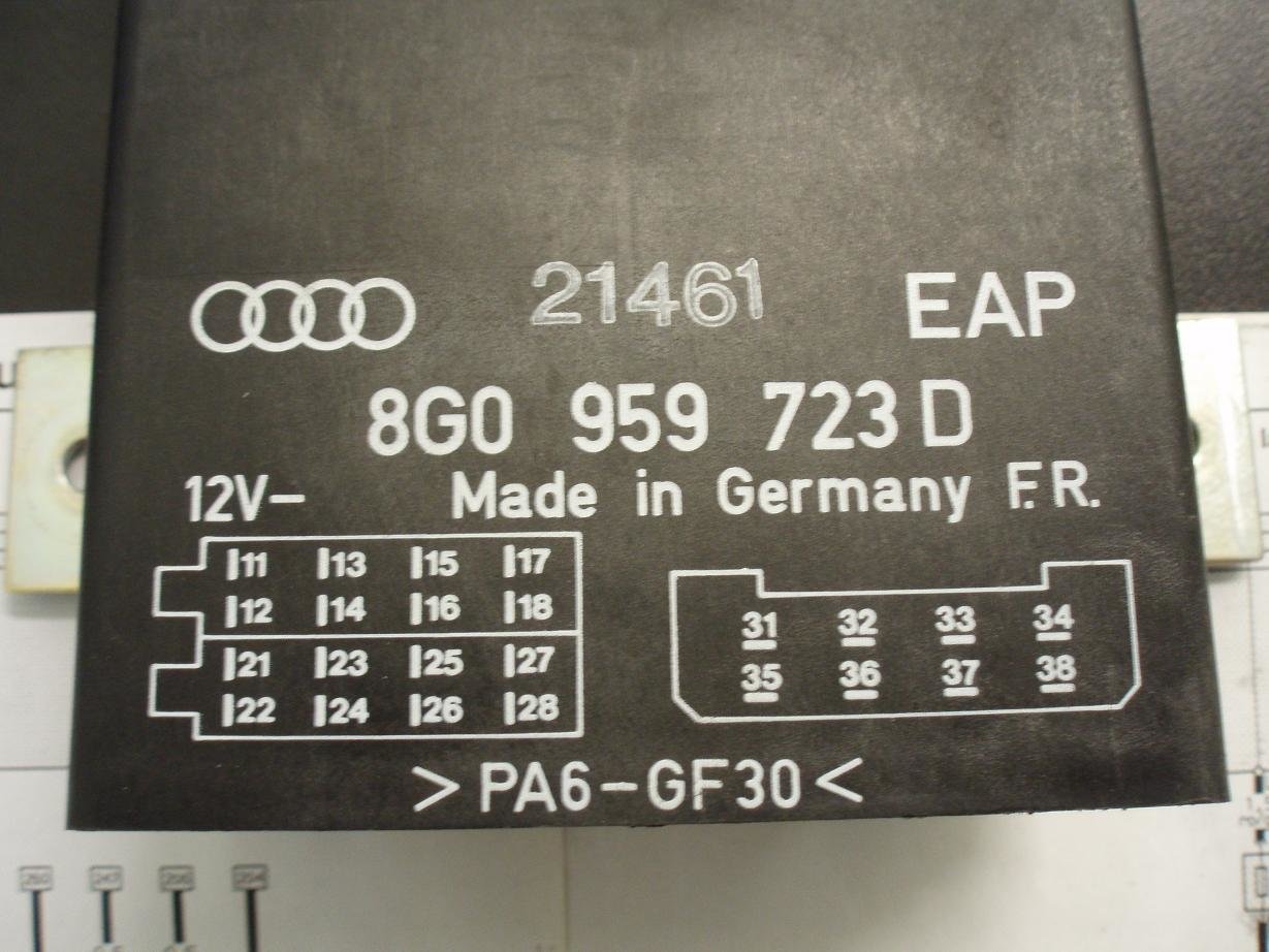

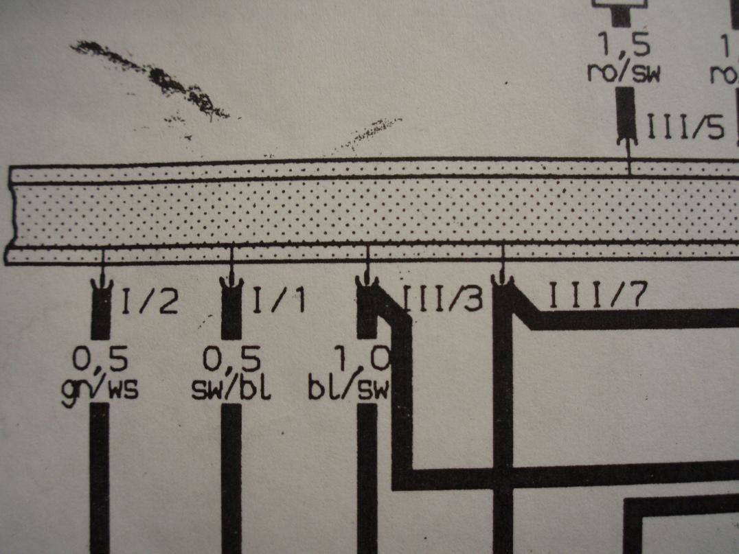

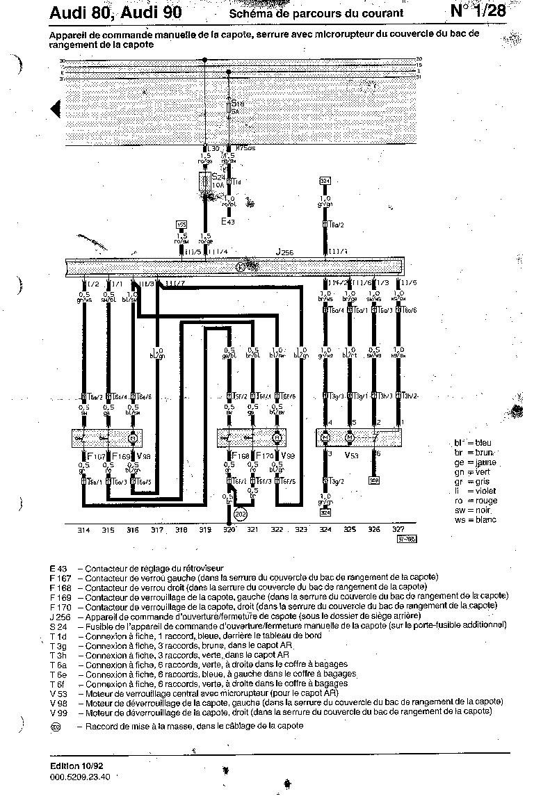

on voit clairement sur le relais que les chiffres sont numérotés 11 13 15 17 12 14 16 18 puis 21 23 25 27 22 24 26 28 et sur la droite 31 32 33 34 35 36 37 38. la différence sur le schéma est que le premier chiffre est inscrit en "ROMAIN" . mais pourquoi faire simple quand on peut faire compliqué, et donc il faut lire par exemple: I/2 pour 12, II/6 pour 26, III/3 pour 33, etc. pardon pour les pros qui l'ont déjà compris bien avant moi et courage pour les novices de l'élèctricité comme moi, j'espère que vous trouverez ce message utile. -

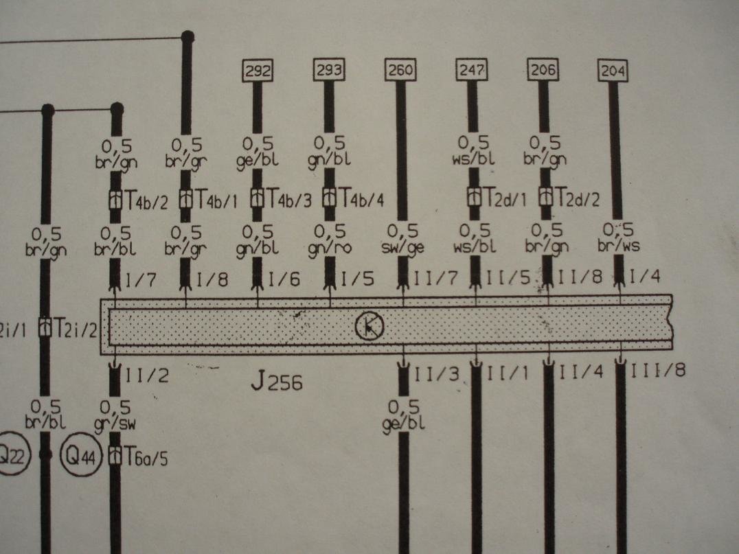

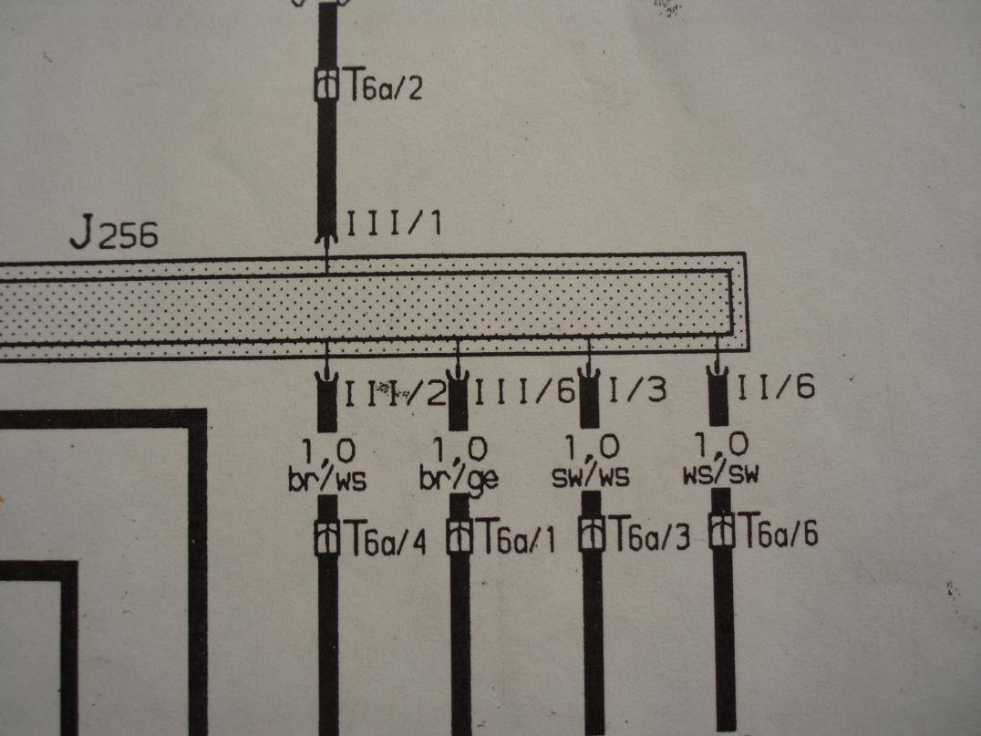

bonjour à tous, je ne sais pas si le schéma que je vous ai mis en pièce jointe vous conviens et si vous avez pu vous dépanner, personnellement je le trouve mal scanné et c'est en reprenant l'original que j'ai compris celui-ci beaucoup plus clairement. n'étant pas électricien et pensant que je suis pas le seul dans ce cas, je vous joins donc ce que j'ai compris par rapport à la lecture de celui-ci. -

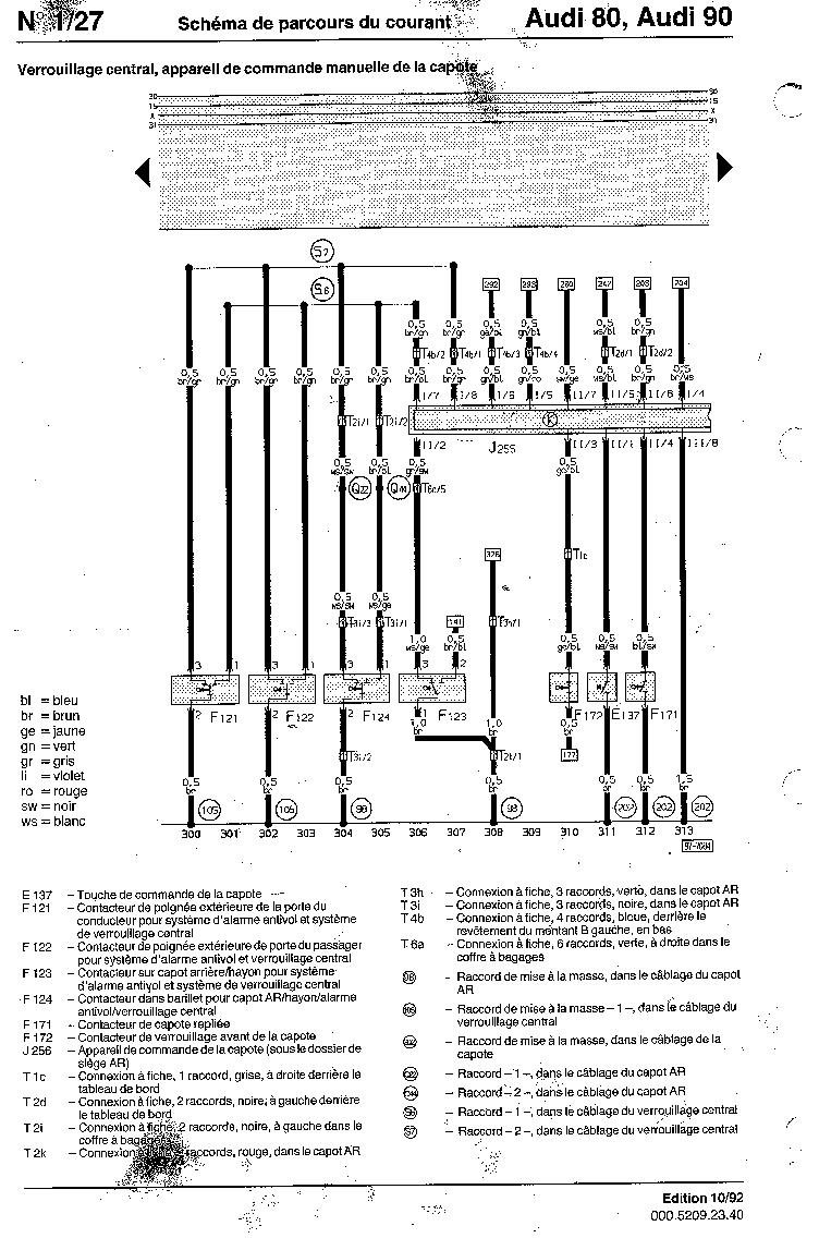

bon ben après soudure ça ne marche toujours pas, par contre j'ai réussi à me procurer le schéma électrique du relais de capote qui se trouve derrière le dossier des places arrière. je vous en fait donc profiter souhaitant qu'il puisse résoudre nos petits problèmes d'ouverture. ci joint la suite. :rolleyes: -

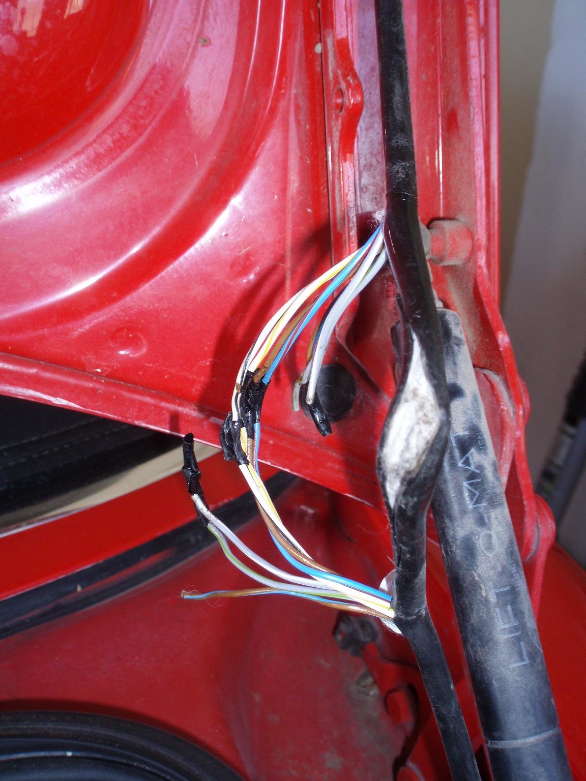

salut daniel, j'ai fait ce que tu as dit, les vitres ne descendent même pas d'un poil et rie ne se passe. j'ai même essayé en baissant les 4 vitres d'un coup avec le bouton central et en laissant le contact. rien n'y fait. le carnet de bord est en allemand et même sous la torture, je n'y comprends rien. à moins que, comme lu sur les forum il y ai un problème de faisceau au niveau du coffre de malle ar mais je ne vois pas pourquoi le faisceau des moteurs du coffre de capote passerai par là. je vais essayer de schunter les relais qui sont derrière le siège passager pour voir.... -
