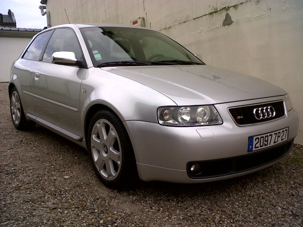

  11. Bonjour à tous, Je m'appelle Fred, je suis l'heureux propriétaire d'une S3 grise de 2003 depuis quelques semaines. Elle a 140 000 Km au compteur. Elle est équipé d'une Dump Valve FORGE FMDV004 et d'une duite VENAIR. J'ai réalisé un diagnostique avec VAGCOM. D'autres photos à venir.
