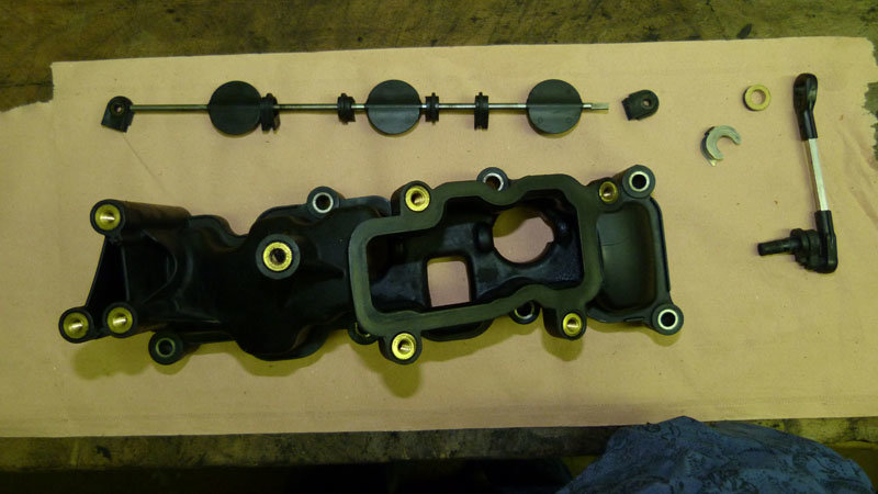

  4. Bonjour, Voila un petit tuto sur le nettoyage de la vanne EGR et de tous le système d'admission, ce nettoyage ma demandé 10 heures de travail, je pense que cette vanne et très difficile a démonter et qu'il vaux mieux avoir de bonne connaissance en mécanique avant de ce lancer. Démontage du collecteur central ( 13 vis ) On enléve la partie de droite puis les collecteurs de chaque cote Désolé pas assez de place pour les photos, je vais faire autrement.

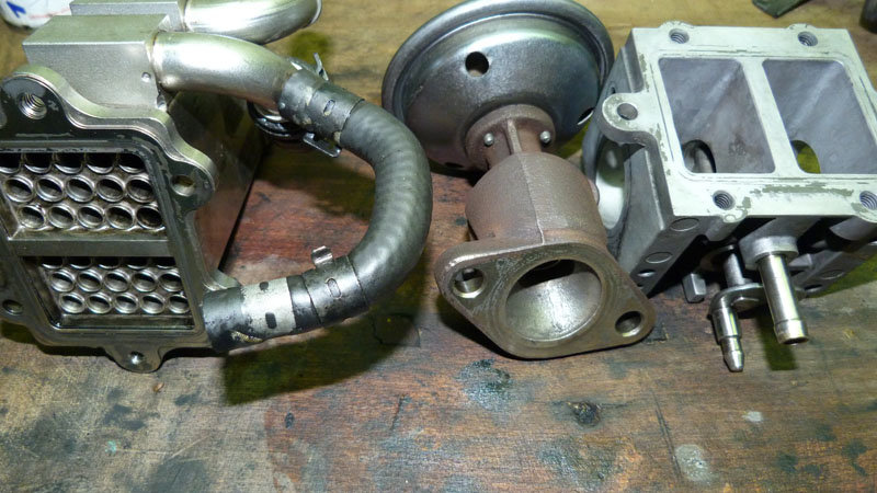

  5. Bonjour a tous, J'ai un problème de perte de puissance, avec le voyant de pré-chauffage qui clignote ! rien de plus classique, vanne EFR encrassée. J'ai tous nettoyé vanne EGR, le petit radiateur qui refroidit les gaz, tous les conduits d'admissions et apres 10 heures de travail.... toujours pareil. grezzzz quelqu'un peut il m'aider. je joint une photo des pieces propres.(pas pu tous mettre) Merci
