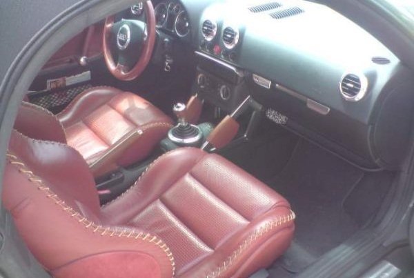

  3. http://a.imageshack.us/img101/1553/imgp4156.jpg http://a.imageshack.us/img826/563/imgp4155.jpg Voila voila , j'en mettrais quelques unes de plus et surtout quand elle est propre ... :bigsmile: Merci a toi , oui c'est vrai a l'occas ça peut être cool , pour ma part je suis d'Hazebrouck !
  4. Merci a vous !! Quelques photos de la bête ( qui a failli me faire avoir un arrêt cardiaque tout a l'heure ) pour ce soir !!
  5. Bonjour à tous , voila un petit moment que je suis inscrit et surf sur le forum , je décide a me présenter et a présenter ma bête :rolleyes: Je m'appelle Mehdi jeune mécano dans le 59 propriétaire d'une Audi TT Roadster 1,8T 180cv de 2001 189 000km ( Type APP ) Gris nimbus , Cuir baseball ,jantes paraboles... ( qui présente dailleurs quelques soucis , ce qui va m'amener très prochainement a ouvrir un nouveau sujet et a détailler les frais effectuer sur l'audi ) Voila voila , des que j'apprend comment mettre quelques clichets , je le ferait !!! A bientôt :coucou:
