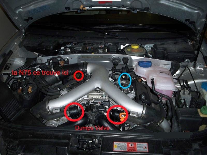

merci beaucoup pour vos réponse vous avez un site ou je pourais commander cette n75 ?
Bonjour a tous, Voici mon problème j'ai demander un a ami qui travaille chez vw de me commandé la vanne n75 pour mon audi s4 2.7 biturbo. il me la commandé mais j'ai recu une electrovanne qui va a droite voir sur la photo. et j'ai vue que sur ce forum on dit que la n75 ce situe a gauche pourtant quand mon ami rentre n75 dan l'ordinateur au boulot electrovanne n75 ba sa lui donne celle de droite. donc je comprend plus rien .... sur ces s4 il y a 2 n75 ?
capteur sur le Y audi s4 b5

ah dacors.... Je vais changé deja tout mes tuyaux j'ai un kit complet en siliconne. aujourd'hui je suis parti avec la voiture et quand j'accelerare j'ai meme l'impression qu'elle est sur 5 cylindre . le bruit du moteur a pleine charge est bizar sa fait un peu comme un 5 cylindre et parfois tout va nickel... -

je ne sais plus la dénomination exacte. jirais remettre le vag assé rapidement et je te dirais. parcontre une autre question. savez vous ou ce trouve le tuyaux en forme de F ? si vous avez une foto j'ai entendu dire que ce tuyaux sur le modèle 2000 et début 2001 ce déchirais assé souvent. -

le seul code défaut que j'ai c'est la suralimentation de pression -

Merci pour ta réponse. Parce que j'ai un code défaut de suralimentation et ma S4 n'avance pas comme elle devrais. j'ai installé un mano de pression turbo il monte a 0.6 0.7 bar et defois a 0.9 pui redescent directe a 0.7 bar. quand je la pousse vraiment la pression monte a 0.7 bar pui plus je monte dans les tour plus la pression du turbo descent.... croyé vous que sa pourais venir de ce capteur ? -
bonjour, j'aurais voulu savoir comment s 'apelle la sonde ou le capteur sur le fameux Y et a quoi sert-il . quelle syomptome a t'on quand cette sonde est défectueuse ?
