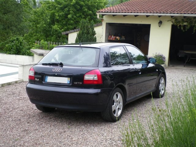

  3. Bonjour Le voyant ESP de mon A3 TDI130 s'est allumé subitement un matin au démarrage; il est depuis resté allumé; le VAG COM me sort le message suivant: "Address 03: ABS Brakes Controller: 1C0 907 379 E Component: ESP FRONT MK60 0104 Coding: 0019970 Shop #: WSC 06435 1 Fault Found: 01423 - Lateral Acceleration Sensor (G200) 012 - Electrical Fault in Circuit" J'ai débranché, nettoyé les contacts et rebranché le G200 mais le défaut subsiste et ne peut pas être effacé; j'ai bien l'impression que mon G200 est HS. Avant d'en acheter un autre, je voudrais savoir si quelqu'un a déjà eu le même problème; Merci d'avance Stephane

  8. Bonjour à tous Cela fait maintenant 3 semaines que j'ai changé ma XSARA HDI 110 VTS contre un A3 TDI 130 et je ne regrette vraiment pas... Elle est de 2001, elle a 130000km, elle a les jantes 16' et le châssis sport; c'est une 2ème main avec le carnet d'entretien à jour. Elle a été achetée neuve en Allemagne mais a toujours été entretenue en France. J'en suis très content, elle marche d'enfer, finition au top, super tenue de route (grosse différence par rapport à celles que j'ai essayées sans le châssis sport et les jantes 16'). A bientôt Stephane http://forums.audipassion.com/uploads/monthly_06_2010/post-60097-1276422190,51_thumb.jpg http://forums.audipassion.com/uploads/monthly_06_2010/post-60097-1276422202,57_thumb.jpg http://forums.audipassion.com/uploads/monthly_06_2010/post-60097-1276422214,46_thumb.jpg
