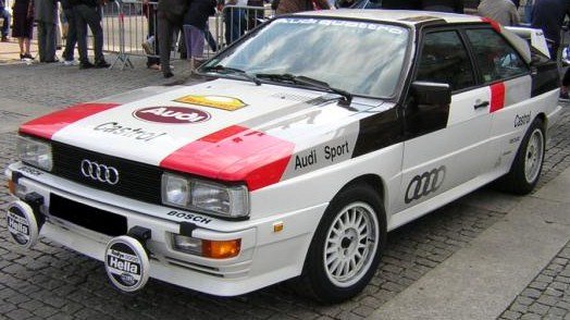

  5. salut juste un petit mot pour vous signaler un site dédié a la gamme au systeme quattro et aux legendes du rally en AUDI. TAPEZ audi-quattro-highlights.com bonne video a tous tato38120
