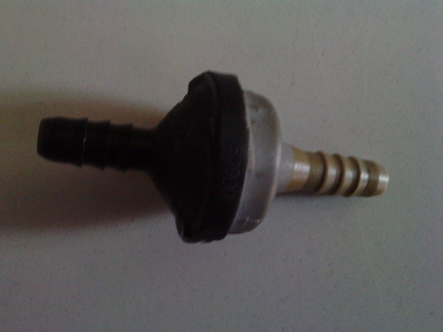

  4. Bonjour a tous, j'ai une sorte de filtre positionné en haut de la durite partant du papillon, a la cime de la partie métallique..je suis allé chez audi se matin et m'on donner ça comme référence sans pour autant en ètre sur: "flexible liquide de refroid.(réservoir compensateur.tuyau réfrigérent) réf 8l9121096h.. serais'til possible que quelqu'un me dise ce qu'est ma pièce avec une référence??...j'ai joins une photo. par avance merci...
  5. pour la rèf chez audi .....06A905115D...a 34,50 HT :coucou:

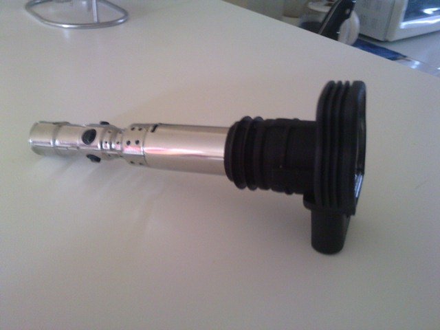

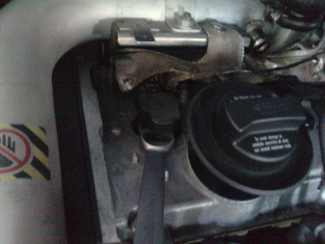

  8. Bonjour a tous, après avoir eu quelques soucis de perte de puissance sur ma s3, avec voyant moteur qui clignotait...j'ai changé la sonde lambda en amont du catalyseur et toujours pas mieux... j'ai donc tester mes bobines.. pour cela après avoir démonter le cache et tout ce qu'il faut pour atteindre les bobines,il suffit de mettre le moteur en route, puis de faire levier (pour ma part a l'aide d'une clef) afin de décoller la bobine lentement jusqu'à la limite de faire caler la voiture. répéter l'opération sur les 4. et celle qui une foi enlever ne fera pas caler le moteur sera celle a changer. je suis aller chez audi et j'ai payé une bobine 41 euro ttc, ce qui a mon avis ne vaut pas le cout de commander sur internet......et nikel ça tourne.
