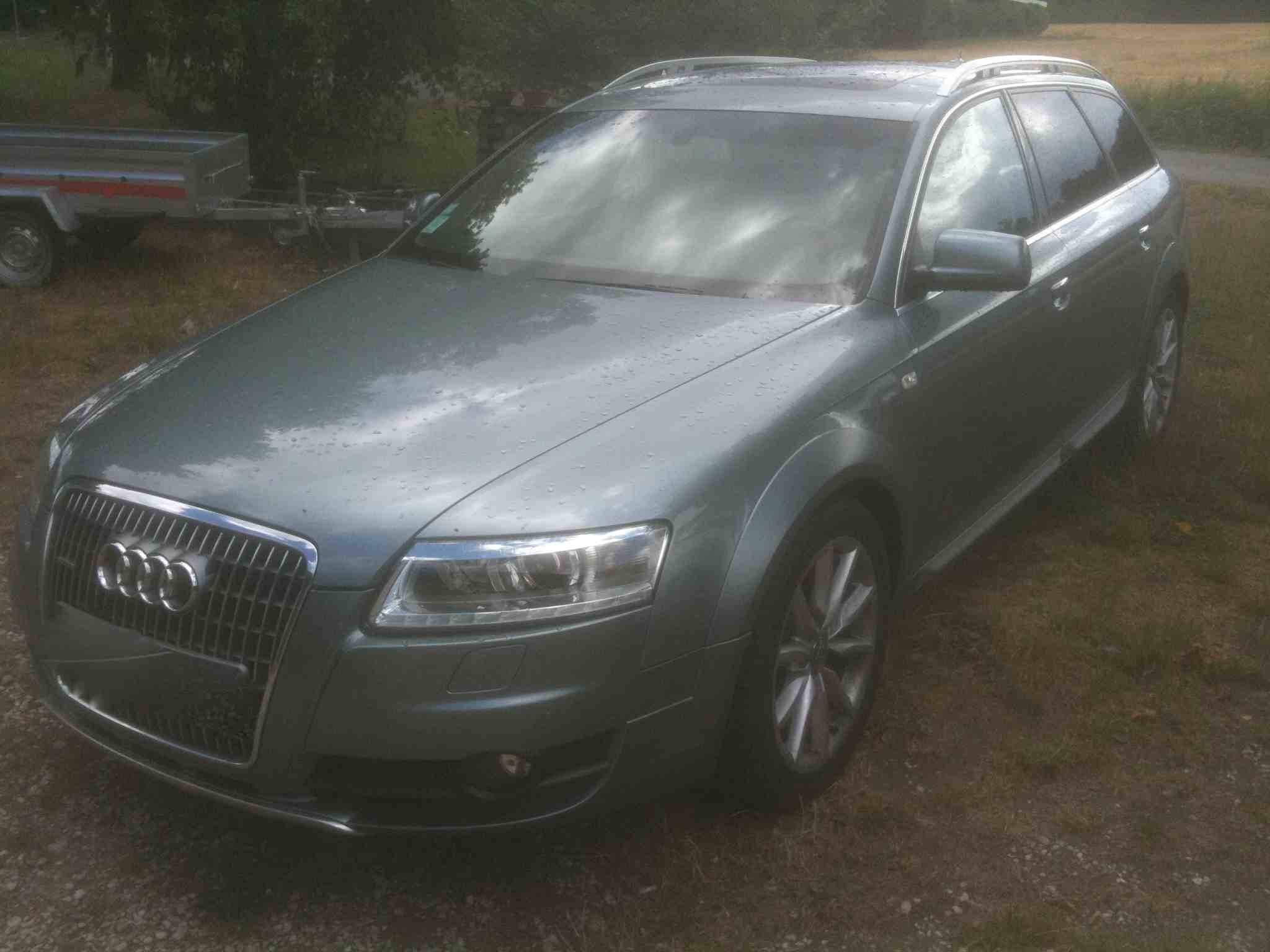

Merci à tous ! l'intérieur est en cuir beige, sol gris clair, inserts bois, et tableau de bord cuir. Je ferai des tofs lorsqu'il y aura plus de luminosité. :rolleyes: Et comme tu dis Ged, un Allroad avec des phares RS6, c'est pas commun !!! Les douaniers sont les premiers à le penser en m'arrêtant presque tous les jours depuis que je l'ai :bleble: Je me suis mis en colère ce matin d'ailleurs après eux : ils voulaient faire monter leur sale cabot aux pattes sales dedans !!!! :angry: Et comme avant qu'ils le fassent je leur ai bien signifié que si le chien sali, ils nettoient, ils n'ont pas aimé et la communication s'est durcie... Finalement, c'est leur chef de briguade qui m'a laissé partir :ange: Bref ! En tous cas, je n'ai plus envie de changer !!!!!!!!!!! :biere: -

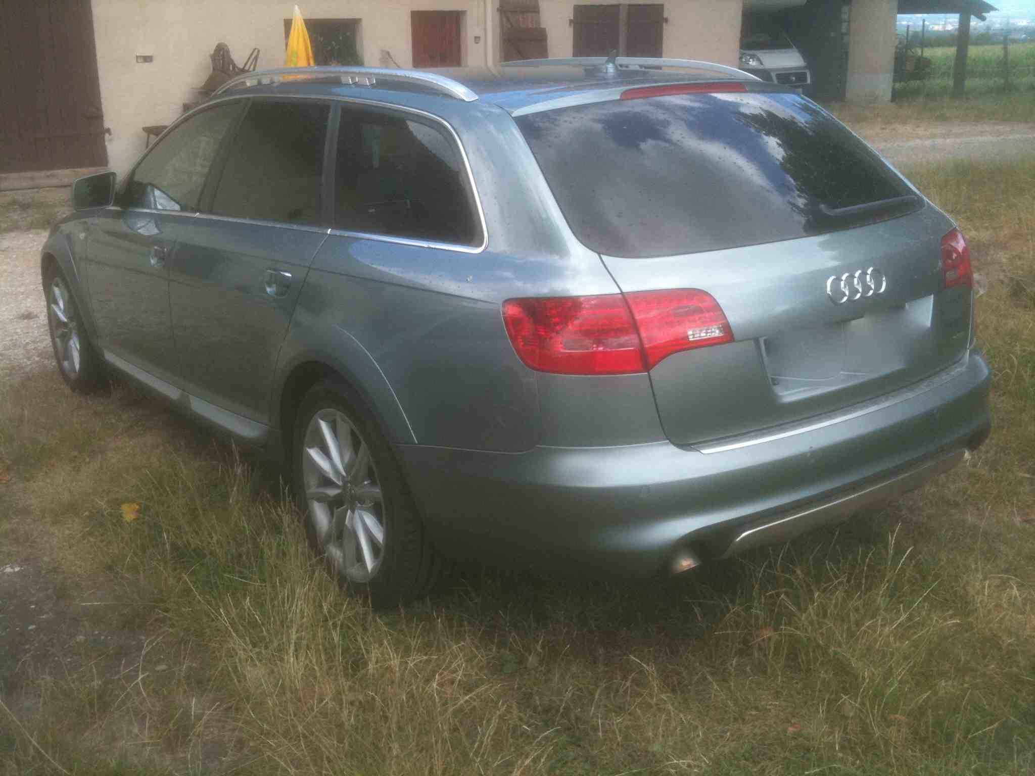

Bonjour à tous ! Après quelques posts sur divers topics et à la demande de quelques uns... Voici ma titine ! :malelovies: A6 Allroad 2006 AVUS + TOE + attelage + feux directionnels + etc... Attendez, pas si vite !!!! :bigsmile: Avant tout, voici ce que j'ai déjà fait dessus : - peinture des baguettes (j'aurais dû prendre des photos avant de les repeindre, mais j'ai oublié <_< ), - phares RS6 directionnels et à LED à la place des origines, - remplacement d'un des 2 changeurs CD par un AMI, - mise à jour du MMI 2g. Version Actuelle 5570 - mise à jour du GPS en version 2010 : j'avais rêvé d'une mise à jour qui nous apporte l'affichage 3D et les changements de directions, etc... Mais Audi ne l'a pas fait (à moins que je n'ai pas trouvé les menus d'activation de ces fonctions). ça, c'est tout ce qui est déjà fait. Maintenant, ce que je vais faire : - remplacement de la console de clim semi-auto pour passer en tout auto, - et le gros morceau : passage en MMI 3G !!!!!!!!! Bon... OK ! Place aux photos !!! Vouali voulaaaaaa :malelovies: Je suis à la base un changeur de voiture compulsif : 7
