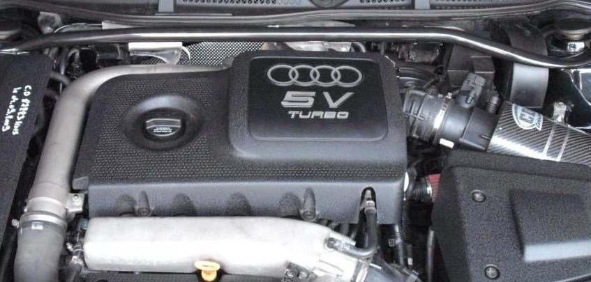

:coucou: jai regardé sur ma carte grise comme tu ma dit gregTT ,et c'est bien un APX ps : j'ai oublié de vous dire ,je suis du 08 :bigthumbup: -

pour la boite a air BMC alex270 ,je peux pas te repondre car quand je l'ai acheté elle etait deja dessus ,donc je peux pas te dire si il y a une grosse difference :unsure: -

merci pour vos commentaire sa me fait plaisir , par contre pour repondre a vos question a propos du moteur si c'est un BAM , AMK ou APY ,je ne peux pa vous repondre car je sais pas de quoi il sagit je m'y connais pas :unsure: je prendrais des photos du moteur demain car la je n'en ai pas
