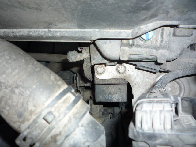

bonsoir, je n'ai pas la solution a ton probleme, mais pour le relais de la clim il se trouve sous la batterie, regarde sur une discusion il y a des photos, bon courage no84 http://forums.audipassion.com/topic/101862-probleme-de-climatisation-a3-2002-19tdi/ -

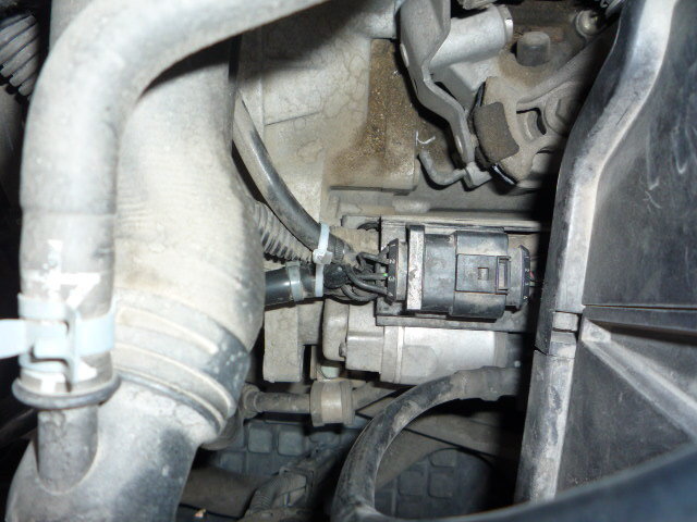

hello, pour le relais de la clim il est entre la batterrie et la calandre , dessous la batterie, moi le fils couper etait sur le faiseau entre le moteur et la batterie, j'essais de faire passer des photos je garantie rien car c'est pas mon truc... pour le fusible , le collegue ma dit qu'il y en avait 2 dans l'habitacle , regarde aussi les fusibles sur la batterie , bon courage ,et bonne recherche, no84 -
bonjour, j'ai pu reparer mon audi a3 de 2002 grace au différent sujet de ce forum, probleme de turbo ,mise en securite du moteur probleme de clignotant, j'ai pu changer la central sans rien cassé, et accoudoir central bloqué... la dernierement je n'avais plus de climatisation, j'ai cherché avec l'aide d'un amis mecano, je n'avais plus de clim , le compresseur ne s"enclenchait plus, les fusibles de l'habitacle etaient bon, les fusibles au dessus de la batterie aussi, le petit ventilateur du radiateur (refroidissement dans le moteur)s'enclait bien avec la clim mais tjrs pas le compresseur, on a verifier le compresseur en l'alimentant directement sur la batterie , ouf la il s'est enclenché, donc le compresseur etait bon, j'ai fait remplir la charge de gaz ,au cas ou il y aurait une securité manque de gaz, pas de fuite , mais tjs rien , on m' a dit de controler le relais de climatisation dans le compartiment moteur(il se trouve sous la batterie)mais toujours rien, la j'ai commencer a regarder les connection et a suivre les fils en partant du compresseur, et là sur le faiseau entre le moteur et la batterie,sur une connection a 4 fils, le fils indentifier 3 etait coupé , je l'ai resoudé et MIRACLE sa MARCHE... Voilà j'espere que cela pourra aider d'autre personne , merci pour ce super FORUM a plus et bonne route à tous reno
