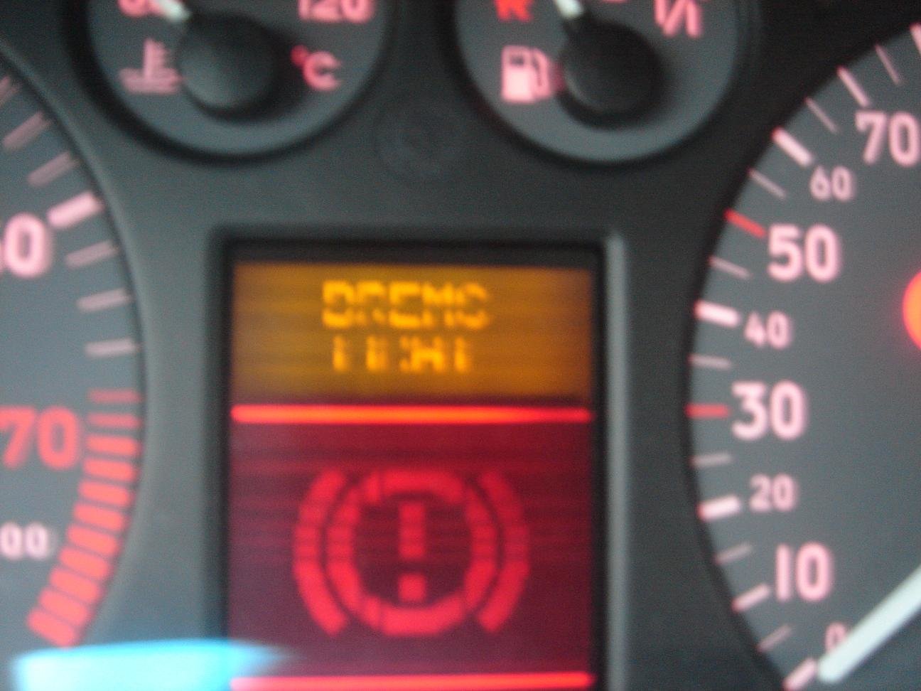

  6. Bonjour a tous Les pixels de mon ODB sont tellement HS que je n'arrive pas a savoir ce qu'il m'affiche Je mets une photo... Sur la partie du haut en jaune ,sur la partie du bas je sais ce que c'est(put*** de bloc ABS :eldiablo: ) En tous cas depuis aujourd'hui ca sonne et ca m'affiche ca et je ne trouve rien sur toutes les docs que j'ai,alors si quelqu'un en sait plus je suis preneur merci et a+

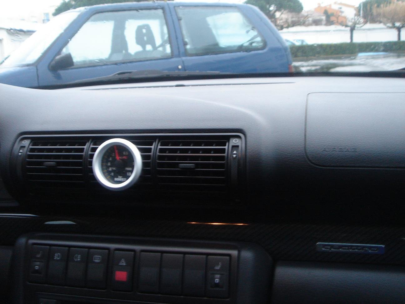

  7. Magnifique le support carbone :malelovies: voila ce que j'ai fait moi comme la plupart je pense... par contre je ne sais pas comment faire arriver le tuyau jusqu'au aerateur.je sais ou le brancher et ou le faire rentrer dans l'habitacle mais apres comment le recuperer. je pense qu'il faut demonter les trois aerateur mais a la base?j'ai un peu peur de tous casser. Quelqu'un peut m'expliquer merci

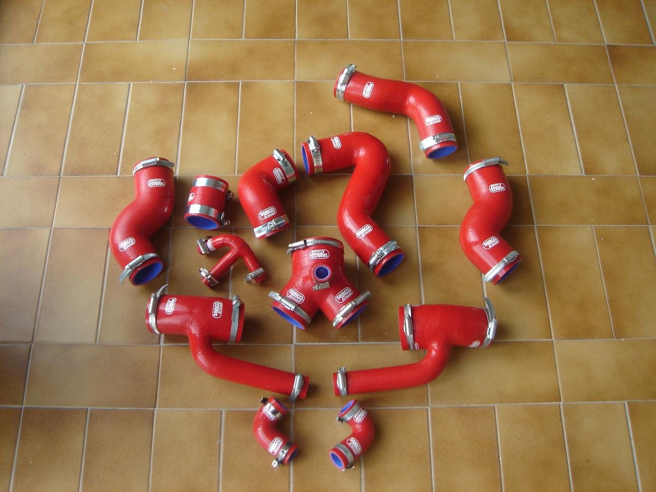

  12. Bonsoir a tous et meilleur voeux 2010 Voila le pere noel est passé et m'a apporté quelque pieces dont j'avais besoin... A savoir un kit de durites siliconne Dump valve de S3 VanneN75 et debimetre qui arrive demain Je ferais le montage apres le degel(il neige aussi au grau du roi :eldiablo: ) je ferais bien sur des photos Je donne les tarifs des pieces pour ceux que ca pourrait aider Dump de S3 : 28 euros pieces REF 06A 145 710 N Debimetre : 127 euros en echange standard Vanne n75: 33 euros kit de durite: 180 euros (12 pieces) voila ya du boulot maintenant :) a+
