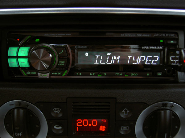

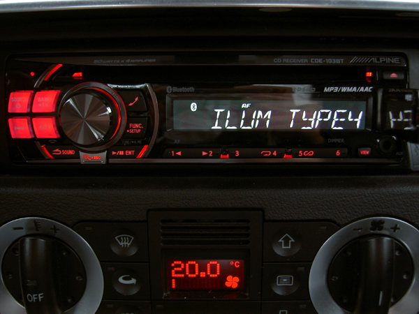

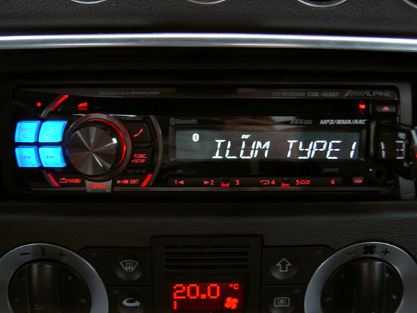

  2. Bonjour je reviens sur l'éclairage de l'ALPINE CDE-103BT La manip est la suivante : Set up durant 2s, puis tourner la molette jusqu'à illuminate puis enter puis choisir type 1,2,3ou4 Désolé de l'erreur. Sinon voici quelques photos des différents éclairages Et plus une photo de l'emplacement de mon micro Type 2 Type 3 Type 4 Emplacement Micro sur Alpine CDE-103BT
  3. Salut, personnellement, je l'ai placé derrière le volant en haut à droite du tableau de bord. Bon il faut que je fasse une photo. J'ai compris le message. Hihi Sinon, je viens d'imprimer le PDF du CD pour l'utilisation et CHOSE IMPORTANTE A TOUS LES UTILISATEURS DU """ALPINE CDE-103BT""" Concernant le réglage de l'éclairage des 4 boutons et des autres. Il est possible de mettre les 4 boutons bleus en rouge. Cliquer sur SOURCE/O, BAND/TA, |<<.>>| Type 1 : 4 boutons : bleus / Les autres : rouges Type 2 : 4 boutons : verts / Les autres : verts Type 3 : 4 boutons : ambres / Les autres : rouges Type 4 : 4 boutons : rouges / Les autres : rouges Voilà à tous ceux qui voulaient les boutons tous rouges. ;) Narf !!!
