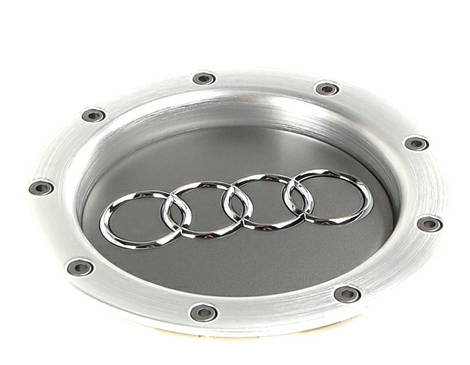

Bonjour, Voilà je cherche des enjoliveurs de jante ref : 8D0601165K Il y a un petit malin qui m'en a piquer un... J'ai vu plusieurs site où ils sont à 30€ la pièce, si quelqu'un a un site, un magasin (dans la nord), un contact... Parceque du coup je voudrais changer les 4 (quelques traces d'oxydation et d'usure) puis j'ai vu qu'il y avait plusieures teintes donc pour être sûr... Par contre sa me fais 120€ les quatres c'est un peu chers pour ce que c'est... Je vous ai mis une photo en pièce jointe de al pièce concernée, à votre bon coeur, contactez-moi via ce thread ou par mail à @ : [email protected] (attention les "o" de morisson sont des zéros). Par avance merci
