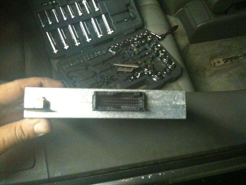

Alors petit avancement des opérations... Pour ceux qui voudraient acceder au module téléphone sous le siège voici les consignes... Tout d'abord démonter le siege passager, rien de compliquer juste 4 vis a retirer a la clé TORX sous les sièges. Ensuite, faire basculer le siège pour débrancher les fils sous le cache noir qui se situe sous le siège. Déboiter le cache a droite du tableau de bord Ensuite defaire les plastiques qui longes le seuil de porte Soulever la moquette en forçant un peu. Une fois la moquette soulevée vous trouverez une boite noire qui'il faudra ouvrir pour acceder au module de téléphone -

Ok, alors dans tous les cas il va falloir que je le vire. Que ce soit un télématique ou un bluetooth grillé il va falloir que je demonte lol! Je vous tiendrais au courant une fois que je l'aurais sorti! -

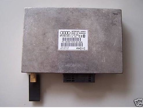

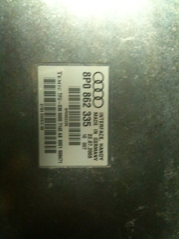

Alors mesdames, messieurs, bonjour! Ceux qui ont suivis mon dernier (et premier sujet) sont sans savoir qu'après plus d'une semaine de traque je me suis rendu compte que je n'avais pas le Bluetooth mais le Telematique. Mon but est de faire un Tuto détaillant le passage de ce module 8P0 862 335 au module 8P0 862 335 A,B,C,D,E,F,G ou autre... Alors toute aide serait la bienvenue...! Alors voilà j'ai trouve un module 8P0 862 335 F, est ce que celui ci est compatible avec mon RNS-E et mon I-Phone 3GS (l'electricien)? Ensuite est ce que quelqu'un sait exactement ou est le module téléphone dans une A4 B6 Cabriolet 8H? Ce qui m'evitera de démonter la moquette des deux côtés! Ensuite le but est de savoir si le câblage est le même pour les deux modules, mais ça nous ne le saurons qu'après avoir demonté... A vos reponses...!
Alors je reviens a la charge après moultes recherches et il s'avère que nos confrères Americains sont déjà renseigné... Je m'explique, pour les personnes disposant du module téléphone 8P0 862 335 sans lettre a la fin de la référence, et bien il ne s'agit que du vulgaire boitier "Telematics" qui permet de disposer de la téléphonie main libre en utilisant le support. Il s'avère que ce cas est répandu aux Etats Unis et en Allemagne ( j'ai appris hier que ma voiture venait d'Allemagne) d'où le fait qu'en France lorsque je me suis rendu chez Audi le vendeur m'avait affirmé avoir le Bluetooth car en France, toute préparation téléphone est fabriquée avec le Bluetooth... Donc conclusion si vous avez comme moi la référence 8P0 862 335 sans lettre a la fin c'est que malheureusement vous n'avez que le Telematique et non le Bluetooth... Merci a l'electricien et a Billeuz de m'avoir aide en espérant que ce sujet aidera certains comme moi a éviter de chercher pendant 36 ans...lol!
