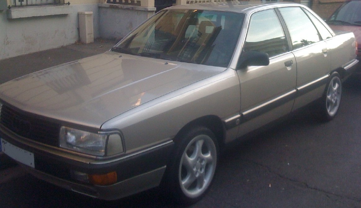

  5. choses promis chose due comme promis une photo de ma 200 2.2 10V 200cv :coucou: http://yfrog.com/12img0330wuj
