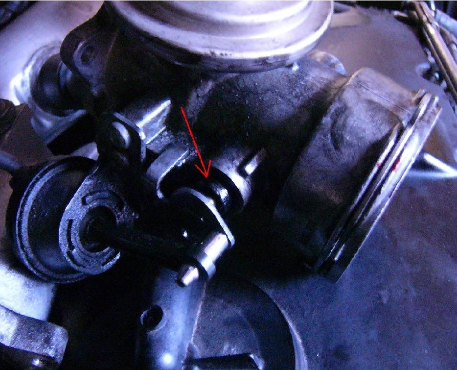

Merci mais je n'ai pas eu a me faire attendre mdr J'ai démonté la vanne egr et nettoyé intégralement au dégraissant ainsi que toutes les durites alentour et j'ai actionné la tige de la gv une bonne cinquantaine de fois effectivement c'est pas super facile d'accès puis j'ai arrosé avec mon ami wd40 Démarrage de la voiture pti tour et sa pousse bien !! j'ai pas eu de coupure de turbo Je vais essayé de changer de carburant et faire en même temps le filtre a gasoil demain Merci encore pour les conseil si vous en avais d'autre hésité pas !! -

ok donc la vanne egr est démonter et je vois déjà un petit soucis, si vous voyais sur la photo le joint été sortie de son logement plein de calamine à coulé ( nettoyages !!! :malelovies: ) cela est t'il la solution a mon problème ?? Comment condamne ton La vanne French ??? -

154000 km Je suis actuellement en train de bricolé dessus je vais démonté la vanne egr pour la nettoyé entièrement car je m'était contenté de la déconnecté J'ai entendu parlé de la commande de la Géometrie variable sur certain forum ?? comment vérifier si elle fonctionne bien ? -
