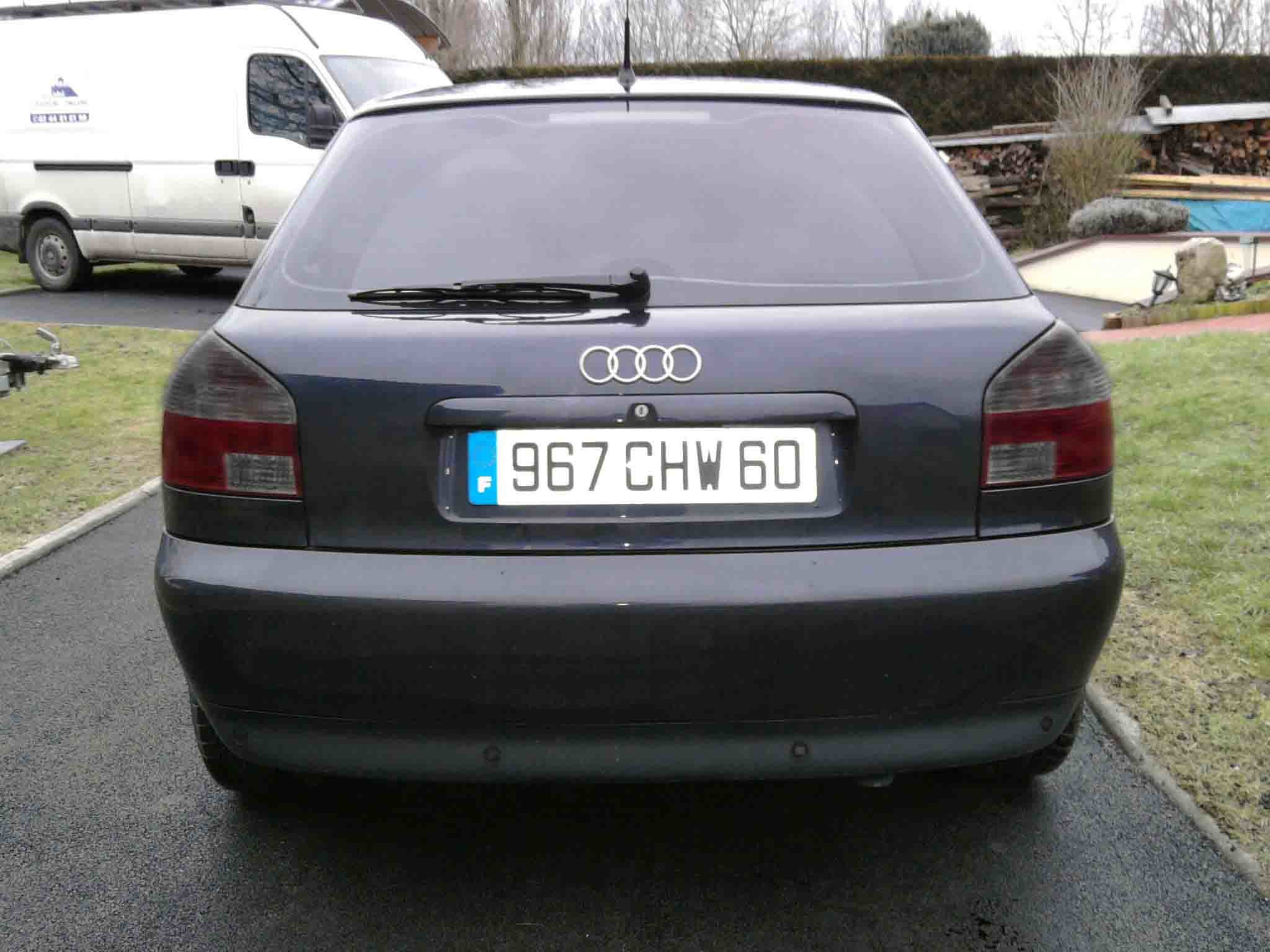

  14. merci pour vos commentaires coté legislation, j'ai fait en sorte de ne passer qu'une fine couche pour ne pas trop assombrir les feux.ça fait un voil fumé mais on voit tres bien les stop, feux de recul et clignotants. par contre pour le resultat il faut voir de jour car quand j'ai finis de les faire cet apres midi, la nuit commencais à tomber et ce n'était pas sec donc faut voir le resultat final sec et de jour.donc je vous redirais quoi demain. il faut tout essayer comme on dis, donc j'ai tester et je verrais bien le resultat.si vraiment ça me plais pas et que ça fait vilain, j'essairais de l'enlever avec du white spirit, ça devrait partir. affaire à suivre...
  15. salut gofaster pour les feux de phase 2 moi je suis pas trop fan.ça ressortira autant que ceux que j'ai actuellement.le rouge et blanc ressort un peu trop vu que la voiture est asser sombre , carrosserie et vitres.et le style m3 me plait asser.peut être parce que j'avais comme première voiture une golf3 avec des feux m3 également et que je me suis attacher à ce genre de feux... en résumé je ne compte pas racheter de feux autres que ceux que je possède actuellement et je pense que le teintage des feux rendra beaucoup mieux que sur les photos. comme tu le dis si bien les gouts et les couleurs ne se discutent pas mais j'aimerais quand meme avoir vos avis sur la question, quel choix feriez vous pour la teinte des feux?meme si vous ne le feriez pas sur la votre...
  16. merci pour ta reponse Jo-Sline justement si je veux changer de styles de feux en mettant un petit teintage c'est justement pour ne pas ressembler à toutes ces old A3 qui ont toutes les feux de phase 2. vu que j'ai les feux et maintenant la bombe de vernis je ne vais pas racheter des feux et autant passer à l'action... ces feux là me plaisent mais ressortent juste un peu trop, c'est pour cette raison que je souhaites les ternir mais j'aurais aimer des avis pour pouvoir passer à l'acte car je suis un peu indécis. pour le coté tuning je ne trouve pas, le coté sombre ira bien avec les vitres teintées...mais chacun son avis et je respectes le tiens ;) personnes d'autre pour un avis?

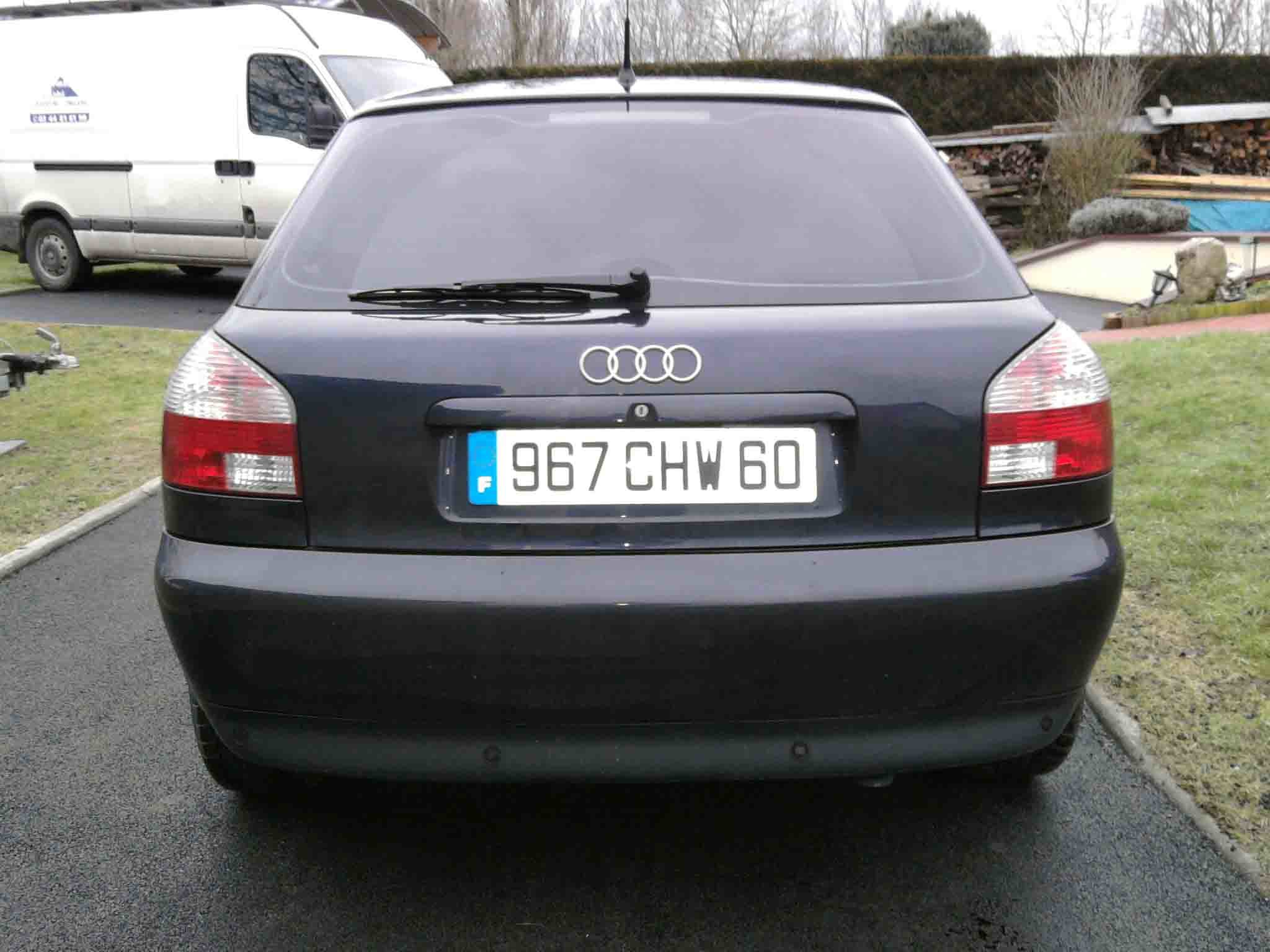

  19. bonjour à tous, je souhaites teinter mes feux arrières grace à une bombe Backlight avec vernis noir trouver chez maxauto. j'aurais voulu des avis sur les nuances de teintes... voici les feux d'origine : donc voici les differentes teintes réalisées à la va-vite sur photoshop : 1 : ...

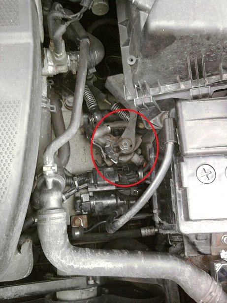

    Pour la conclusion c'était bien le contacteur qu'il fallait dévisser avec une clé de 22 (fleche rouge)et le remplacer par le neuf.Mais les refecences sont ceux du A3 1.8l turbo et le contacteur ressemble à une bougie d'allumage. c'est pour cette raison que ça n'allait pas... A+

    merci pour cette information quattro9903 mais le contacteur se trouve dans le bloc que l'on voit? il faut enlever le bloc et l'inserer dedans? car mon contacteur n'est pas juste une pièce à visser qui ressemble à une bougie comme sur la plupart des voitures mais bien à une petite boite noire comme sur le lien... je remet le lien car invalide dans le message precedent : http://www.topwagen.com/contacteur-feux-recul-p-3494.html
  23. Bonjour à tous, Je possede une audi a3 8l 110cv de 99 et mon contacteur de feux de recul est HS. Je l'ai localiser, j'ai retirer la fiche, je l'ai testé en mettant un trombone dans les deux fiches pour faire contact et là mes feux remarchent. J'ai donc acheter ce fameux contacteur : http://www.topwagen....cul-p-3494.html Le soucis c'est que je n'arrive pas à le démonter... Je retire les 2 boulons de 13 de chaque cotés du contacteur mais rien y fait, ça bouge pas. Quelqu'un pourrait me renseigner sur le mode operatoire pour remplacer celui-ci svp? Voici 2 photos du contacteur en question : :jap: :jap: :jap:
