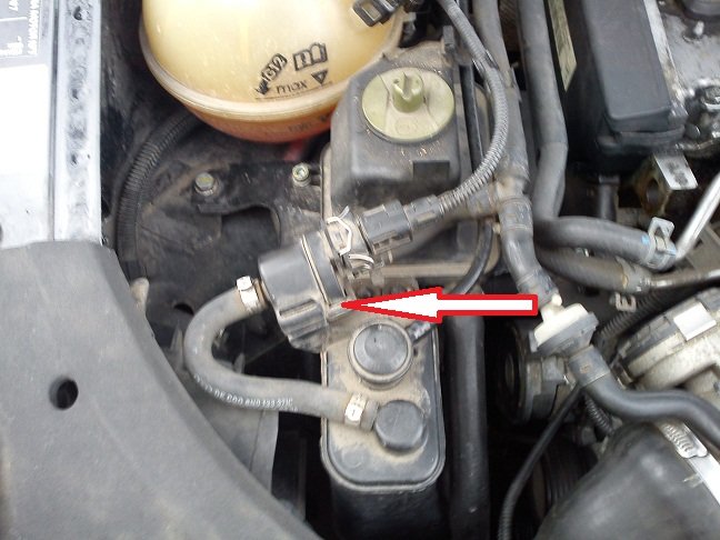

quelle est cette piece
warlock56 a répondu à un(e) sujet de warlock56 dans TT MK1 : Coupé / Roadster / Le Mans / quattro Sport - (1998 à 2006)
ok merci pour la reponse donc rien a voir avec le fonctionnement directe du moteur -
bjr personne n'a une petite idée cette piece fais un bruit bizard merci d'avance -
