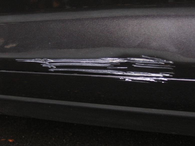

Yô, 3 mois avec Audette et déjà la première rayure. Et je n'ai pas fait les choses à moitié sur le bas de la portière arrière droite : Un avis ou c'est direct le carrossier ?

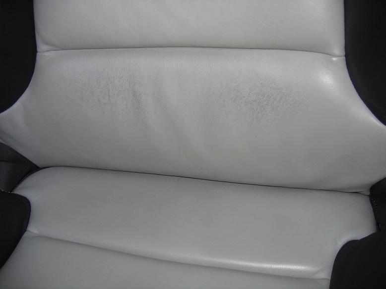

Yô, Le jeans bleu du précédent propriétaire de Audette a déteint sur le siège avant conducteur. Même si j'ai légèrement atténué le problème après lavage au savon de marseille, quelqu'un aurait-il un conseil avisé ? D'avance merci de vos réponses.
