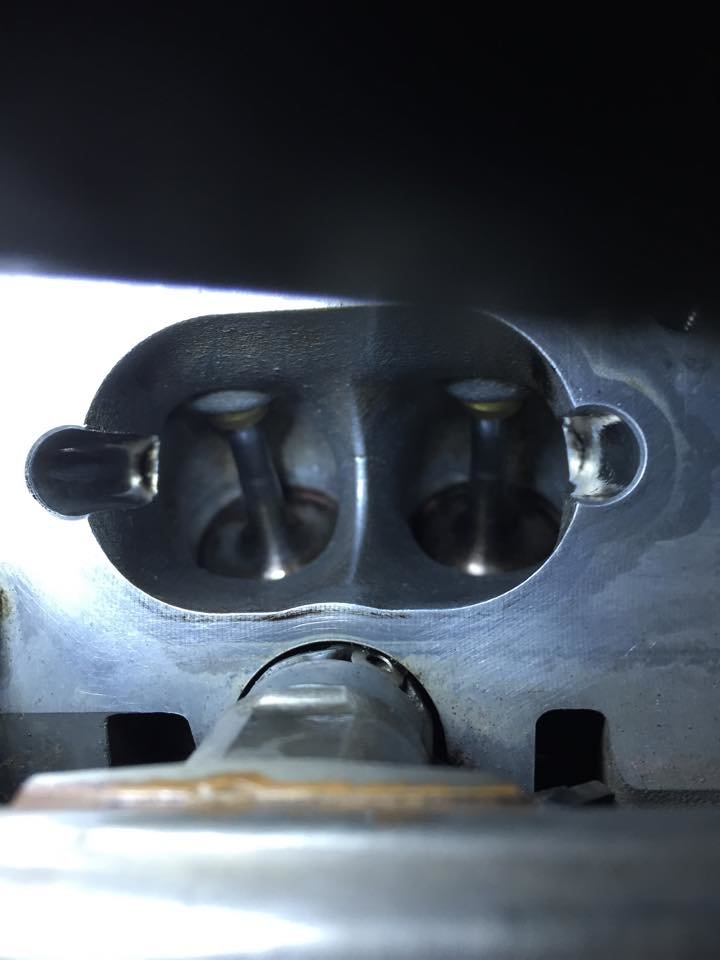

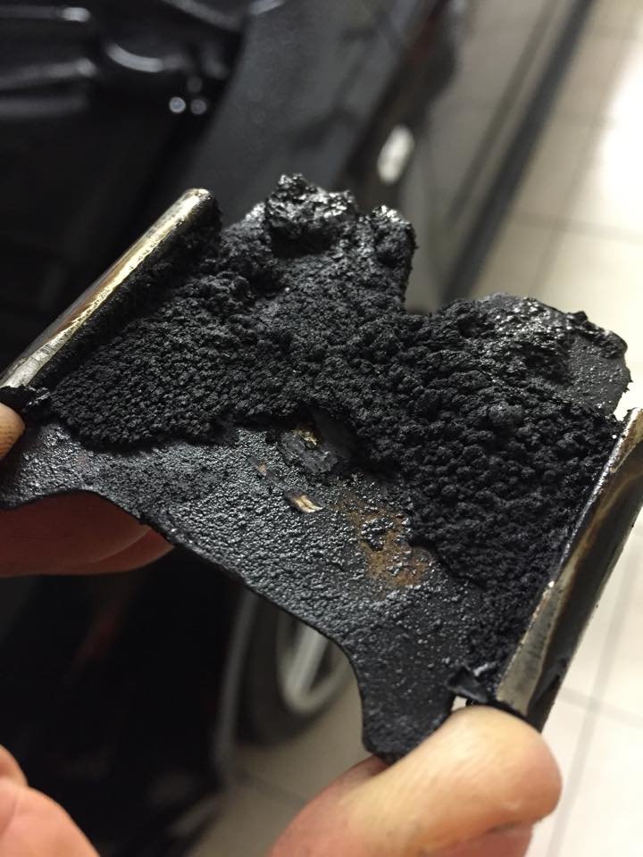

oui tu as vu les Flaps !! vieille casserolle apres avoir fait du Caramel !! lol je vidange tout les 10000 kms.filtre huile et air. je l ai fais dés que j ai eu la voiture , et je viens de la faire le mois dernier. je suis en 5W40 ( VW 502.00 / 505.00 / 505.01 ) je trouve des petites gouttelettes noires lorsque je demarre la voiture ( traces par terre ), faut que je regarde si elle fume bleue au demarrage...en consultant les posts je regarde le probleme de queue de soupape.....lors du décalaminage c était un peu humide ...... -

voici les images du decata ... rien qu a voir la gueule des flaps... pour la carto , j y pense , mais je vais d abord faire mes compressions pendant les vacances....je trouve ma conso d huile limite..... -

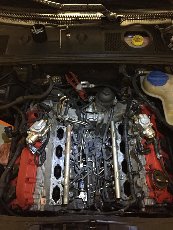

bonjour a tous , je me décide enfin a mettre le post pour ma RS4...que j ai depuis un peu plus d un an..... la voici : je l ai acheté en Italie , voiture propre, entretenue meme si le carnet d entretien n était pas rempli avec la derniere vidange.... 141000 kms Noire , interieur Recaro Cuir beige, pas de GPS ( peut etre que je modifierai ça ) j ai fais pas mal de choses dessus : - pose d un catch oïl tank après decalaminage. - Vidange en 5w40 Filtres : Huile / Air / Habitacle / Essence - 8 bougies - Disques Brembo / Plaquettes PFC - Joint cache Culbu , droite et gauche , même si ( en ecoutant Audi ) je devait changer mon cache culbu en entier !! tout ça pour une petite modif !! j ai fais faire : - par un pote : le Décalaminage... y en avait besoin !! - Amortos Bilstein B8 ( je voulais rester sur l amortissement d origine) j ai fais 10000 kms depuis que je l ai . prochain truc , Prise des compressions , je trouve qu elle consomme de l huile ( 500ml / 1000 kms) je mettrai des photos dés que j arriverai a savoir comment ça fonctionne !!
