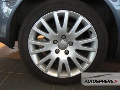

bonjour à toutes et à tous L'hiver étant installé et le départ à la montagne se profilant à l'horizon je suis à la recherche de renseignement concernant les chainage possible sur une A4 équipée en 235/45/17. J'ai vu ceci sur " Oscaro " ainsi que "CDiscount" oscaro Cdiscount J'ai également repéré ceci mais alors là je ne sais vraiment que penser norauto Si quelqu'un a un retour d'expérience à faire partager ce serait sympathique En effet investir 300 € pour se servir de chaines sur 20 à 30 kilomètres par an cela fait un peu cher Merci pour les réponses Voici les jantes actuelles
