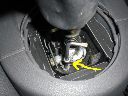

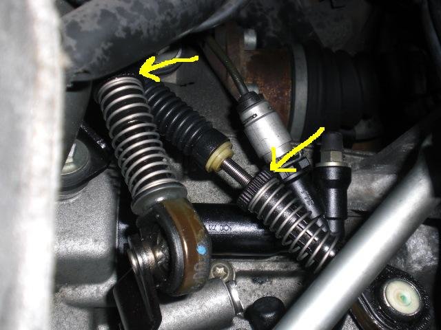

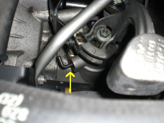

    Salut à tous Pour le balancier,c'est bien la masse grise qu'on voie sur la photo. il faut bien visser le crochet noir. Et pour la suite quand je dit c'est tous,tu doit relacher les ressorts puis enlever la pige sur le pommeau puis dévisser le crochet noir. Et tu as réglé la sélection. Pardon pour mes mauvaise explication. j'ai essayé de vous donnez le + d'info. La prochaine fois j'essairai de mieux vous expliquez. J'étais tellement content d'avoir trouvé la solution que je me suis peut-ètre emballé!

    salut Enfin j'ai galéré mais ça a marché! (enfin c'est beaucoup mieux) j'ai repris le réglage d' origine des 2 cables de sélection. En 1er Désser les cables en compriment les ressorts En 2 Appuyer sur le balancié et visser la vis pour tous bloquer au point mort En 3 Mettre une pige pour bloquer le pommeau de vitèsse au point mort Et puis c'est tous. La selection est réglé!!
