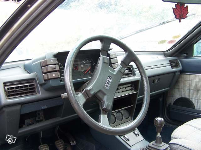

sur la notice c'est ecrit en option avec une * dans le coupé il y a lé emplacements mais ya des caches ronds d'origines a la place je pense avoir vu en revanche les connectiques prévus derrière c'est des fiches carrées blanches je prendrai des photos pour vous montrer et l'ancien proprio n'a rien modifié sur le véhicule -

Pour les manos je me suis aussi posé la question ? Mais en regardant la notice d'emploi il y a des * acôté des manos donc j'en ai deduit que c'était une option d'époque enfin je pense ! elle est de 1983 C'est vrai qu'elle reste très propre pour son age, en plus j'ai tout les documents depuis son achat neuf en concession, carnet ect... plus une pochette complète de factures. je ferai bientôt des photos en exterieur pour mieux se rendre compte @+ Mart80 -

voici comme promis les photos désolé c'est dans mon sous sol, et je pense avoir trouvé la panne la pompe à essence ne donne pas je l'ai tester en direct elle ne tourne pas ! le moteur l'interieur les banquettes ar qui sont en excellent etat la moquette egalement -
