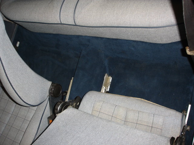

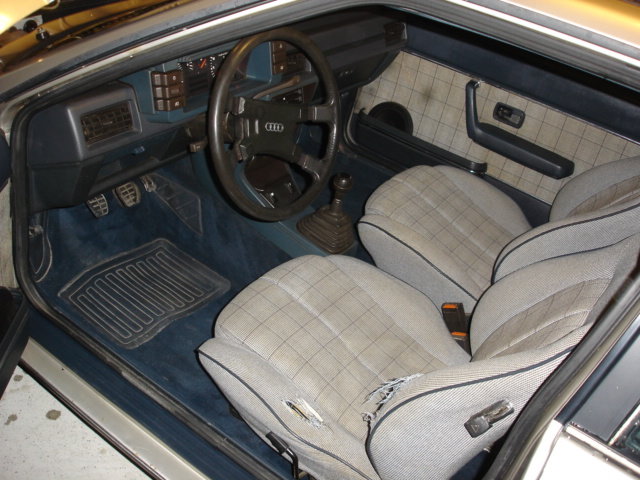

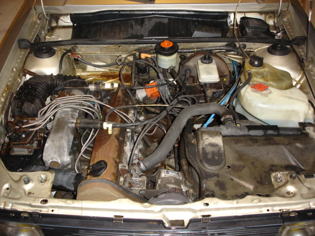

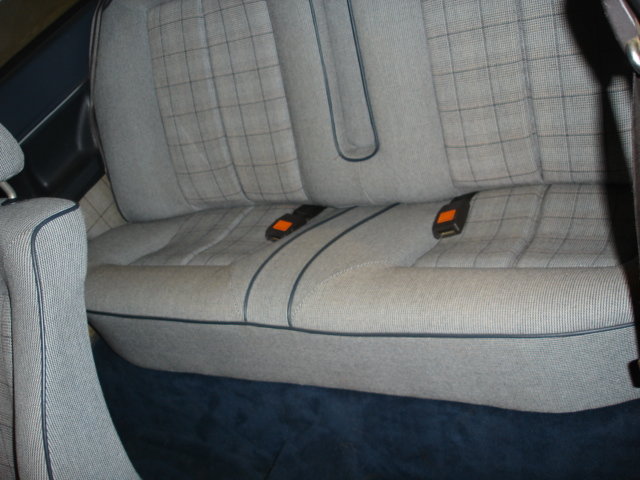

voici comme promis les photos désolé c'est dans mon sous sol, et je pense avoir trouvé la panne la pompe à essence ne donne pas je l'ai tester en direct elle ne tourne pas ! le moteur l'interieur les banquettes ar qui sont en excellent etat la moquette egalement -
