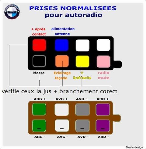

Salut, normalement avec l'adaptateur d'anteene tu dois pas avoir de problème. ce qui en on généralement c'est parsqu'il ne branche pas le fil bleu du remote et de ce fait l'adaptateur ne sert à rien :rolleyes:

Salut, Le remote c'est comme le + après contact . c'est généralement le fil Rouge sur ta prise iso. mais tu peux également le brancher sur le fil bleu de ta prise qui donne la même impulsion ( normalement pour une antenne electrique) et qui te permet d'avoir un deuxième + après contact bon courage :bigthumbup:
