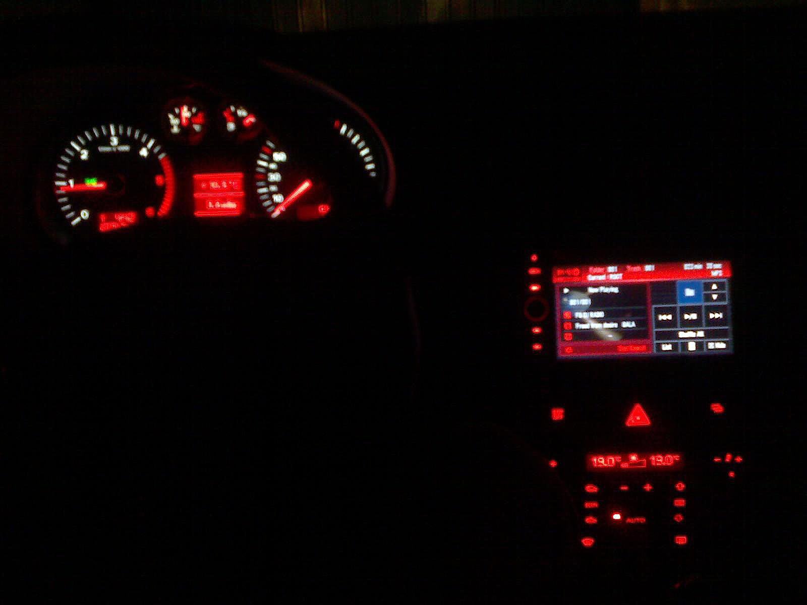

  2. et voila ce que ça donne de nuit , ça a vraiment de la gueule !

  6. le lecteur dvd n est pas zoné du tout pour l instant tous les dvd que j ai mis marchent au poil (meme les menus fonctionnent en tactile c est enorme) pour le hack de a version us voici le lien : lien hack avic la fm marche mais pas le rds vu que les americains utilisent la radio par satellite sirius des que j aurai pose les enceintes bose et le car pc je ferai un reportage photo plus un tuto par définition le pionneer est superbe dans une voiture mais j'ai voulu dissimuler le contour plastique peu flatteur et le contour de l autoradio en rabotant la cage metal et en couvrant le tout par un revetement cuir qui n'a rien a voir niveau esthetique! L'autre jour je suis alle chez audi faire un reglage des phares et le meccano se demandait si c etait le nouveau modele de rns-e!
