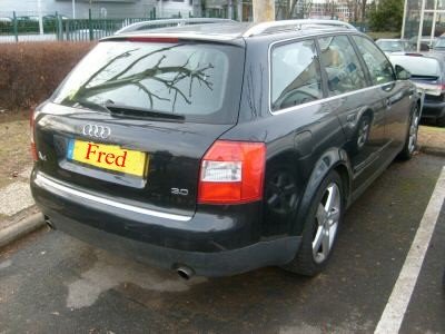

les photos que j'ai collé sont celles de "ma" voiture -p*/@-- encore 5 jours... pour le son du v6, je confirme (pour l'avoir essayé) c'est magique.. -

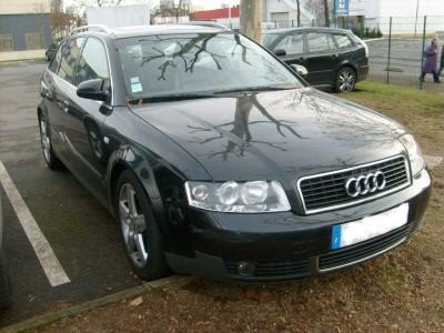

concernant la voiture, c'est un modèle 2002 (novembre) pack+, boite multitronic, avec toit ouvrant, radio audi concert, JA 17, couleur noire, intérieur cuir noir. comme je suis nouveau sur le site et surtout que c'est ma 1ere audi, je ne connais pas toutes les finitions , modèles... pour les photos je tente de les coller, mais la aussi je débute..... en tout cas, je vais la cherhcer jeudi prochain. bonnes Paques à tous. Fred² -
Bonjour à tous Après de longues hésitations (pb de multi) et une négo serrée je vais signer demain mon bon de commande pour un modèle avant, 3.0 multi, pack + avec toit ouvrant. a force de ne lire sur le site que de bonnes choses sur audi en général -et A4 en particulier, j'ai refourgué mon vieux ford explorer -snif- par contre, une chose est sure je pense faire l'entretien en province et nottament sur Cherbourg (50), a ce sujet si quequ'un à un avis sur cette concession il est le bienvenu. 1ere grosse opération : changement du pad de télécommande (merci Seb78) A bientôt Fred²
