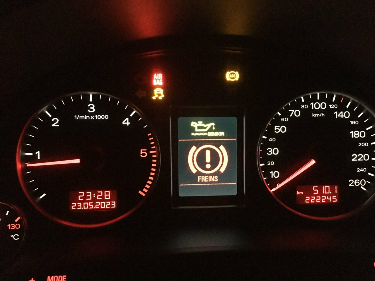

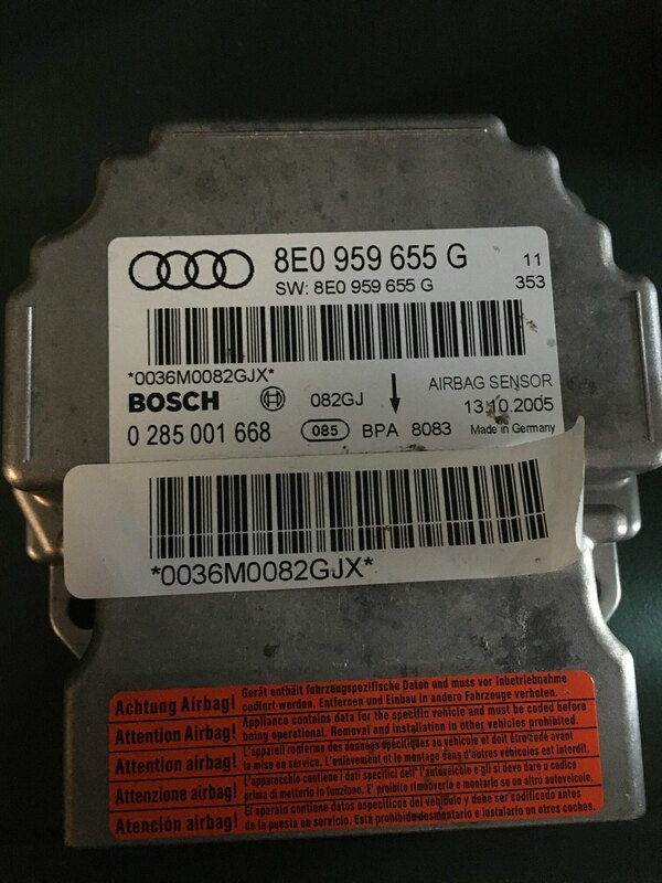

  11. Bonjour à tous, J'ai une A4 b7 v6 mazout 3l manuelle de 2005. Voilà ce qui m' amène: J' ai "deux" défauts qui sont apparus au tableau de bord: Le témoin d'airbag/esp (je suppose que les 2 sont jumelés car apparus ensemble) et le temoin d'abs (qui est lié avec le gros témoin "frein" orange central clignotant "!" ) Evidemment tous les fusibles sont OK, sinon ce serait trop simple. En "trifouillant" les fils de la prise abs du bloc du même nom, j'arrive à éteindre le voyant abs (avec une bonne dose de nettoyant contacts). Pour l'instant je mets ce problème de côté, ça semble être un simple faux contact. Vous notez au passage que le témoin "sensor" de niveau d'huile a disparu, mais reviendra plus tard... Après passage au diag, j'ai (je poste le complet sur demande) : J' ajoute que le véhicule a subi un léger choc arrière gauche (la peinture d'origine est toujours présente sur le bouclier ), je ne pense pas qu'il s' agisse de la cause de mon dysfonctionnement. J'ai acheté un calculateur d'airbag d' occasion qui une fois monté présente exactement les mêmes défauts, sans évolution, que celui d'origine (références identiques). Je n'ai de plus pas accés à celui-ci, au vcds. Soit j' ai vraiment pas de bol et mes 2 calculateur sont morts, soit c'est un souci de cablage/prise(s). Donc comment je dois tester cela, auriez-vous le schéma de cablage correspondant à partager aimablement? Merci d'avance de vos réponses.
