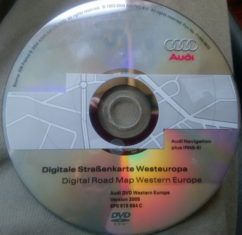

Pas impossible, mais le lecteur reconnait bien le DVD... voir 4ème photo. Sans le DVD, ça marque "vide". -

Salut à tous, Voir les photos, tout est là... zéro satellites ! la voiture reste bloquée à la frontière italienne !!! Le DVD d'origine est bien dans le lecteur derrière l'écran pivotant. Le boitier ampli sous le toit est neuf, voir mon autre sujet "ampli antennes". Pas de photo mais la fixation de l'antenne sur le toit semble correcte, pas de rouille ou autre, je l'avais inspectée quand j'avais refait le ciel de toit. Si quelqu'un a une idée, merci ! -
