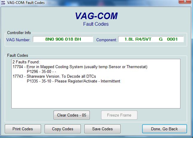

Ca y est j'ai audi qui a déceler les problèmes sur la voiture je suis complètement fou car le gars de chez audi m'a annoncé de très mauvaises nouvelles... C'est à dire : - J'ai une fuite au niveau du colleteur d'admission - ils ont vérifiés sonde de température , ventilateur, calorstat et autre petits pièces pour mon défaut ils soupsonnent une pompe a eau ou plus grave... mais savent pas trop quoi car rien sur les autres éléments. j'ai déja changer le débimètre... - Ils ont vérifiés aussi la pression du turbo qui monte a 2,5 bar ce qui est pas normal du tout et m'a dit que le turbo serait soit à changer soit a faire réparer... Donc montant de la facture indéterminé sachant que je l'amenait pour une courroie de distribution également ca risque de dépasser tout ce que j'aurai pu imaginer dans mes cauchemards.... le responsable atelier m'a dit... plusieurs milliers d'euros... :furious: :furious: :furious: j'ai acheter la voiture le 24 juillet donc je pense me retourner contre le vendeur pour vice caché qu'en pensez vous je pense être dans mon droit. je l'ai d'abord contacté pour faire un arrangement à l'amiable demain ils doit voir car apparement le véhicules avait une garantie renault jusqu'a sa vente si il peut toujours l'obtenir sinon je voit pour le montant des réparations mais avec le risque qu'après réparation la voiture ne marche toujours pas ou pas au top ou encore lui rendre et qu'il me rembourse prix d'achat+ tous les frais occasionnés + carte grise etc... j'ai vu que c'était possible. si quelqu'un a déja eu des problème de fuite admission ou problème turbo ou encore vice caché merci de me donné votre avis objectif sachant que j'adore le s3. -

merci jeannot :bigthumbup: tu crois donc que ca pourrait venir d'un fuite sur une durite ou autre qui ferai que la voiture donne des accoups vers 3000 3500tr/min? sinon pour le defaut de température ca correspondrait à une sonde de température? tu a fait comment pour savoir a quoi ca correspondait tu as déja eu le problème? tu as la version complète du vag? ou tu es mécano? Si d'autres on leur avis à donner... merci -

suite de mon problème :furious: donc à mon retour de vac le problème persiste après changement du débimètre. Je viens de recevoir mon petit cable usb ODB II et je fait un diagnostic... Et la stupeur rien a voir avec le débimètre si quelqu'un connait à quoi correspond le code erreur merci de me répondre. apparement ca viendrait d'une sonde de température ou autre mais je comprend pas pouquoi lorsque le defaut est azctivé j'ai l impression que la voiture a moins de patate est ce que cela influt sur le calculateur ou autre ce défaut et est ce que c'est dangereux de roulez avec ca... -

après changement du débimètre ma joie fut de courte durée et le problème persiste encore et encore alors si y en a qui on une idée ca a marqué a la valise problème dans système de température ou refroidissement je me souviens plus... mais apparement le débimètre était bien en défaut aussi avant ce défaut. Donc maintenant le garagiste pense a une sonde lambda affaire a suivre... :colere: -
