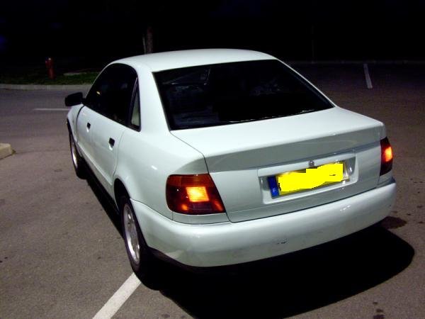

Salut tt l'mond... J'aimerais voir montrer mon A4 et surtout sa couleur assez spécial. Elle rarement apprécié, en tout cas originale on va dire...moi je m'y suis fait...et maintenant j'envisage de repeindre le parechoc usés par l'ancienne propriétaire... J'ai regarder le code couleur ds le message: http://forums.audipassion.com/services/forums...?showtopic=8517 mais le mien n'est pas recensé...fantôme ou extra-terrestre...? Si quelqu'un peut me conseiller sur l'endroit ou je peux acheter un ptit pot de peinture identique...!! Je joint une photo de nuit et une de jour ainsi que l'étiquette du coffre... Merci d'avance... [attachmentid=14653] [attachmentid=14655] [attachmentid=14654]

Slt tt le monde... pratique le recensement de tt les codes couleurs...mais arriverez-vous à trouver quelle est la couleur de cette A4...: note: j'connais pas encore le code...mais j'vais regarder ds le coffre pour voir si ya quelquechose...!
