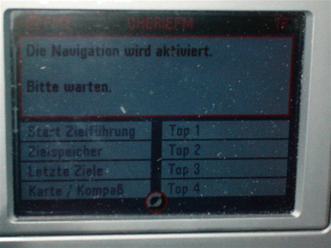

bonsoir pour faire disparaitre le message aucun probleme en appuyant sur la molette mais pour ce qui est "La navigation est en cours d'activation. merci de patienter" il ne disparait jamais je les laisser tourner pendant 4 heures et rien ne change d'ou cela peut il venir? le probleme peut il etre du CAN L ou du CAN H? pourquoi l'illumination ne se fait pas ? Idem pour le TMC si le CAN L ou du CAN H été inversé m'afficherai le message de la photo? je sais ça fait beaucoup de questions mais petit à petit grace à ton aide trés précieuse je finirai par résoudre ses problémes merci -

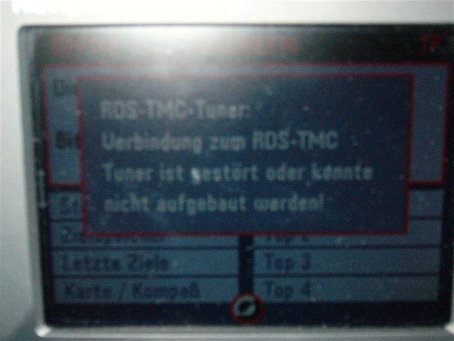

merci allroadusa tes réponses me sont trés précieuses bon je vais essayer pour le mettre en francais par contre j'ai un probléme au niveau du TMC j'ai relier l'antenne du TMC avec celle de la radio d'origine et branché la deuxieme sortie sur le navy et la je n'ai pas de radio si je rebranche l'antenne d'origine ça marche aurait il un schema de cablage pour le TMC au niveau antenne? a la mise en route du navy j'ai un information en allemand qui me dit "RDS TMC tuner verbindung zom RDS TMC tuner ist gestort oder konnte nicht aufgebaut werden " je ne comprend pas pourriez vous me decrypter? -

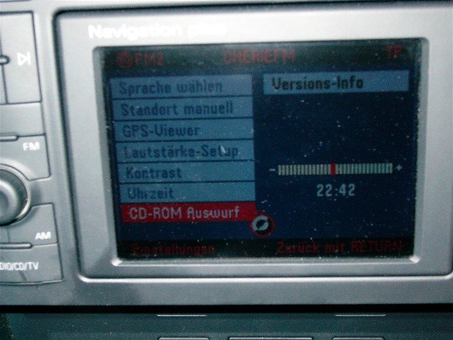

bonjour merci pour ces reponses j'ai refait mes branchements et maintenant ca fonctionne mais voila lorsque j'enleve la clef de contact le navy ne se coupe pas aurai je oublié un fil? d'autre part tout en allemand comment le mettre en francais? merci -
