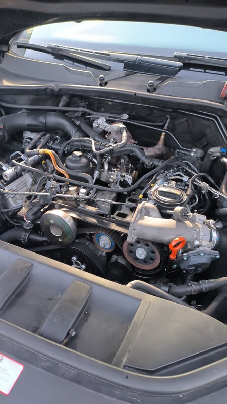

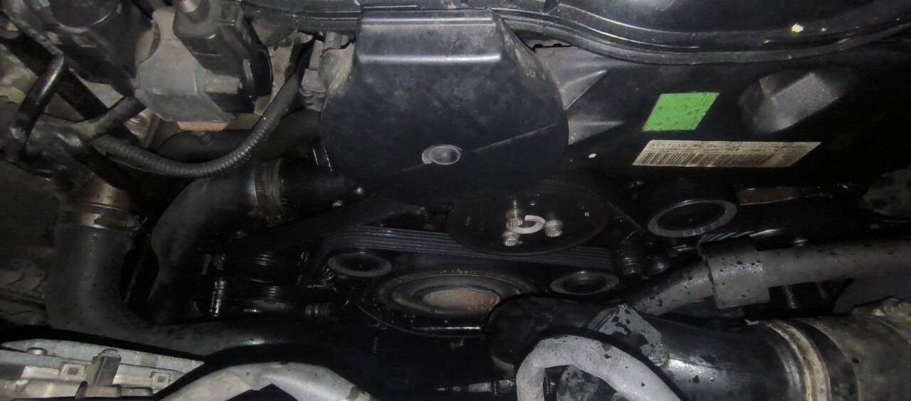

Bonjour à tous je viens vous exposer mon problème. J'ai fais l'acquisition il y a un mois d'un q7 v6 tdi 233 de 2007 qui totalise 217000km. Mon problème c'est que j'ai eu une énorme fuite d'huile sur l'avant du moteur mais il y en a tellement partout que je ne sais pas d'où cela provient. En cherchant je me suis aperçu que beaucoup de fumée sors du bouchon et la jauge de remplissage d'huile. J'aimerais avoir vos avis car je pense a 3 choses de la plus probable a la moins probable. 1 reniflard d'huile bouché 2 fuite d'injecteurs 3 joint de culasse La voiture tourne bien donc ça m'étonnerai que se soit un joint de culasse, peut être injecteurs qui fuit dans la culasse mais ils ont été remplacer par le passer il y a 40 000km. Je pense que c'est le joint spi de vilebrequin coter poulie damper qui a dégager suite à une surpression dans le bas moteur. J'ai déjà pu voir que visiblement le reniflard se change régulièrement. Je vous joint des photos. PS je suis mécano mais ne connais pas du tout ce moteur et je suis dégoûter car je viens d'acheter la voiture. Merci a tous. -
