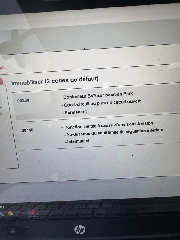

Oui les voyant toujours là et le Vcds n arrive pas a communiquer avec le calculateur sais tu ou es le fusible ou relais du calculateur ?

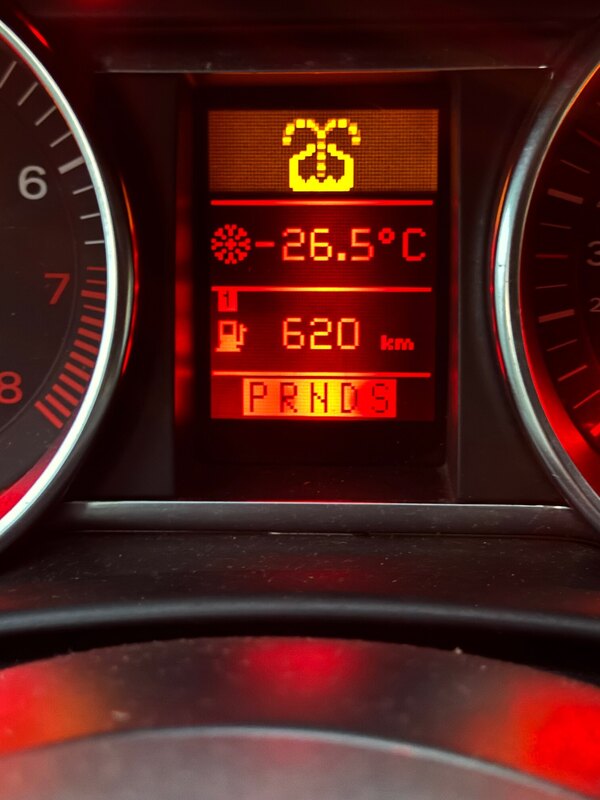

Oui esp abs s allume
Salut oui elle tournais bien avant cela elle a dormi dehors sous bâche

Oui j ai fait déjà bon j ai démonter le capteur f125 le faisceau est ok , j en ai commander un nouveau d occasion ,je ne vois pas d autre solution

Bonjour à tous voilà j ai fait l acquisition d un Q7 4l2 V8 il n’a pas tourner depuis 1 ans et demi et je ne peut pas le démarrer sur le tableau de bord il y a prnds d afficher en rouge sur le levier de vitesse on vois bien les position changer mais rien sur le tableau de bord ça reste toujours figé Le démarreur ne se lance pas il n y a aucun bruit ,sûrement car la voiture ne détecte pas le P ou le N pour le démarrage j ai changer le capteur pmh , le bocal de liquide refroidissement car le capteur du bocal était hs j ai nettoyer et souffler les prise du f125 ‘et toujours rien si quelqu’un a une idée je serais au ange merci à tous
