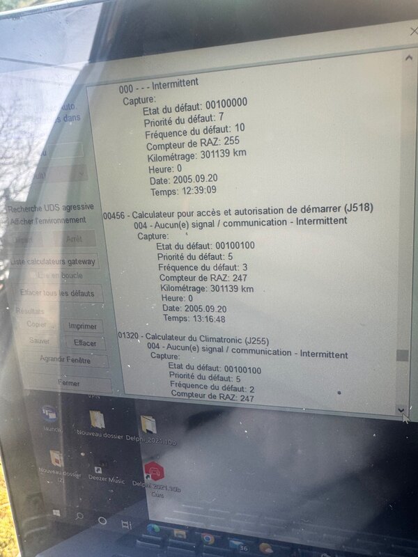

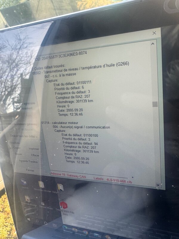

  1. 3v en sortie sur Vcds

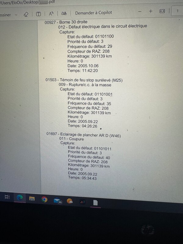

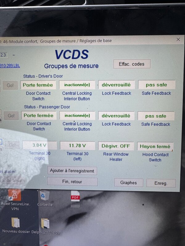

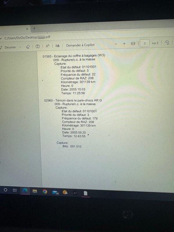

  2. Bonjour j ai un soucis sur mon feu ard rien ne s allume meme le feu du par choc quand ouvre le coffre ne s allume pas , le coter gauche tout fonctionne correctement quand je tire un fil du feu gauche au droit les ampoule s allume bien quelqu un aurais une solution ? J ai vérifier les masse dans le coffre sous le plancher
  3. Problème résolu c était bien le calculateur

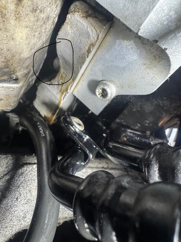

  4. Problème résolu remplacement des deux joint du radiateur à huile derrière alternaTeur
  5. Bonjour j ai une fuite d huile ( un bon filet qui coule quand moteur en route ) je vois de l’huile couler juste en dessous de l alternateur c est un v8 essence de 2006 quelqu’un a déjà eu ce problème ? merci pour vos réponse
  6. une Diode de cramer dans le calculateur j ai re vérifié et bingo je te tiens au courant quand c est réparé bonne fête

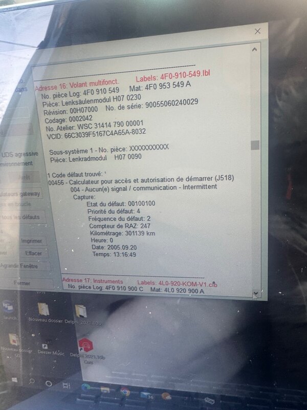

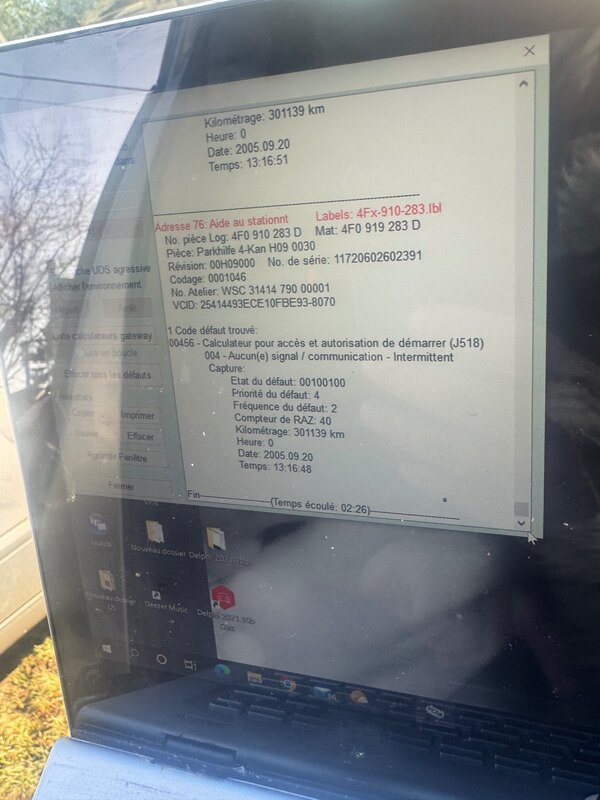

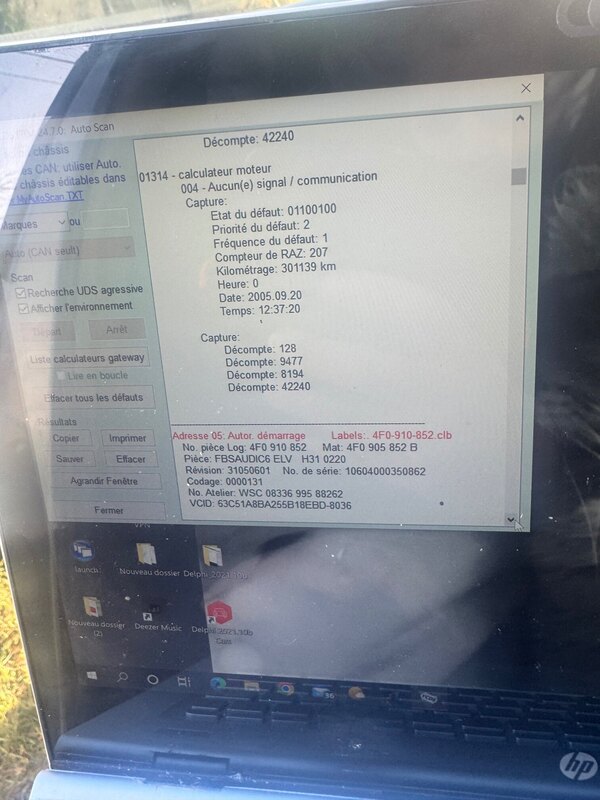

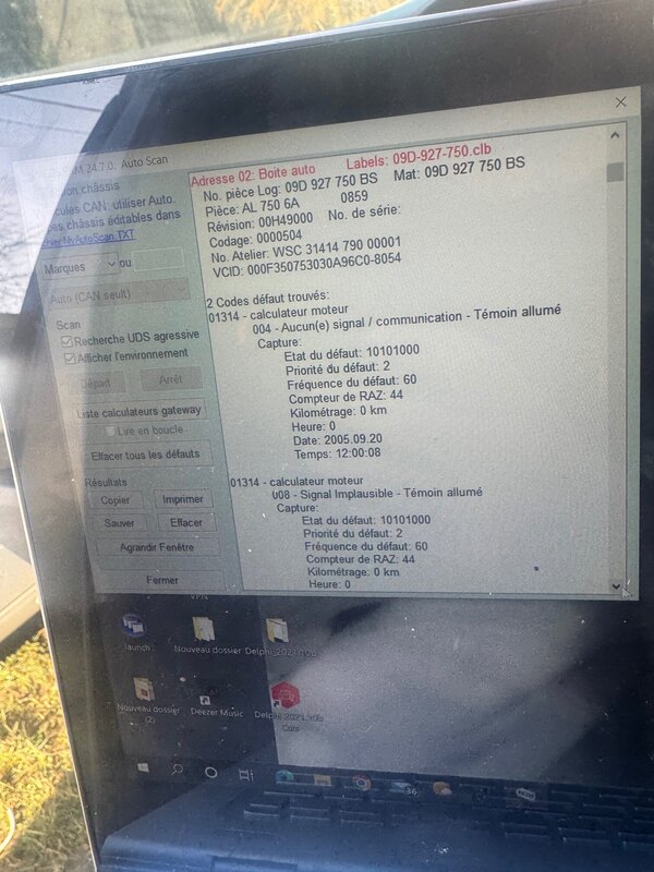

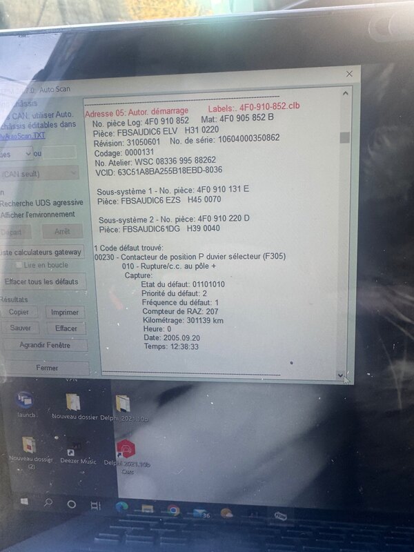

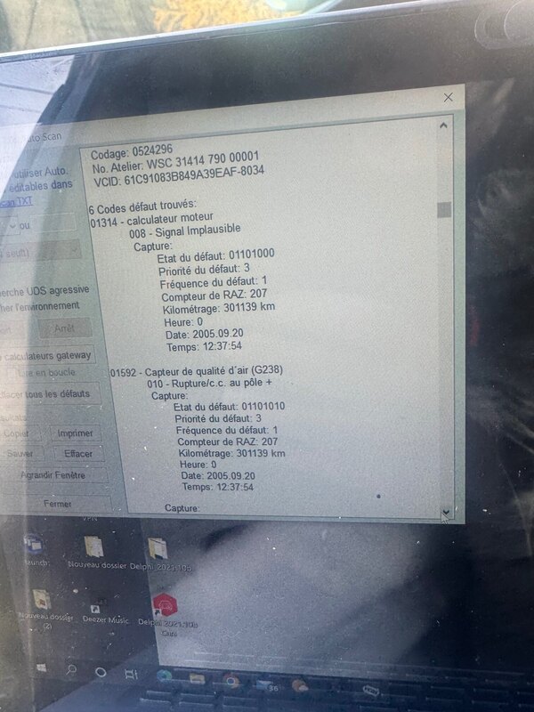

  7. Ras par contre j ai ca dans l autorisation de démarrage
  8. Demain je shunt l’autorisation. P/n voir
  9. Bon j ai emmener le calculateur et il es ok! les fusibles tester et meme changer pour être sûr …

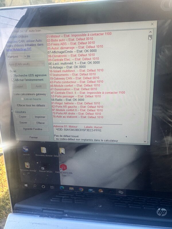

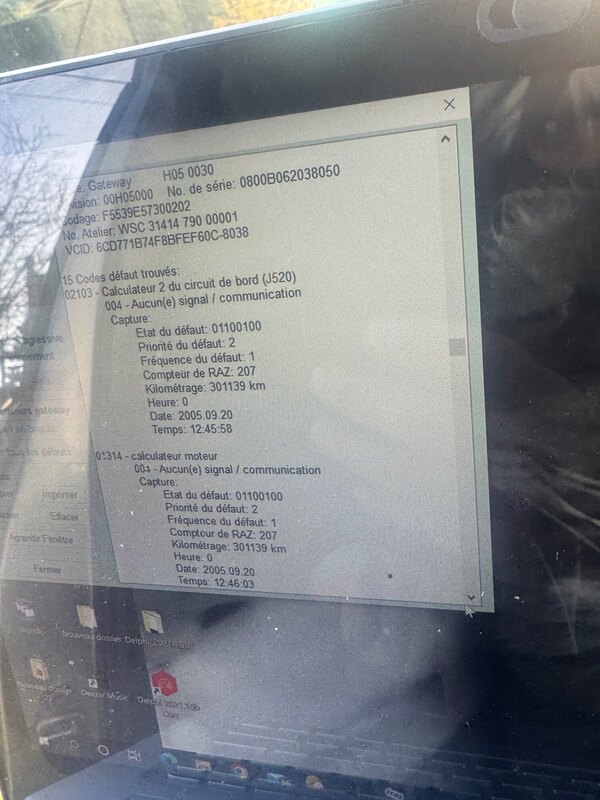

  10. Oui démonter remonter la elle re démarrer la voiture tt les voyant partie j ai éteins rallumer et rebelote
  11. Oui les voyant toujours là et le Vcds n arrive pas a communiquer avec le calculateur sais tu ou es le fusible ou relais du calculateur ?
