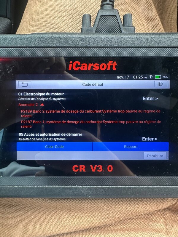

  2. Bonjour les amis, je fais appel à votre aide concernant mon Audi S5 en v8 de 2008 qui a 204 000klm. La voiture démarre bien mais a froid et parfois (rarement) à chaud, elle a un ralenti instable, la voiture tangue de droite à gauche parce que elle est pas loin de caler parfois, par contre dès que je roule plus aucuns problème et quand elle est chaude là aussi, plus de soucis. Elle l’avais mise un voyant moteur quand je roulais tranquillement, je me suis arrêter j’ai passer un coup de valise j’ai effacer les deux code défauts mais au bout d’un moment il revienne, par contre le voyant moteur lui n’est apparu que 2 fois, mais lui le ralenti est toujours instable. Quand je démarre à froid je constate un bruit comme une fuite dans le capot ça souffle et à chaud ça diminue et on l’entend plus après. Quand j’ouvre le bouchon d’huile j’ai une très forte aspiration au point que je galère à décollé le bouchon, j’ai pensé à une valve PCV percé. Je vous est mis les défaut en pièces jointes : P2189 Banc 2 système trop pauvre régime ralenti P2187 Banc 1 système trop pauvre régime ralenti Des idées ? Merci
