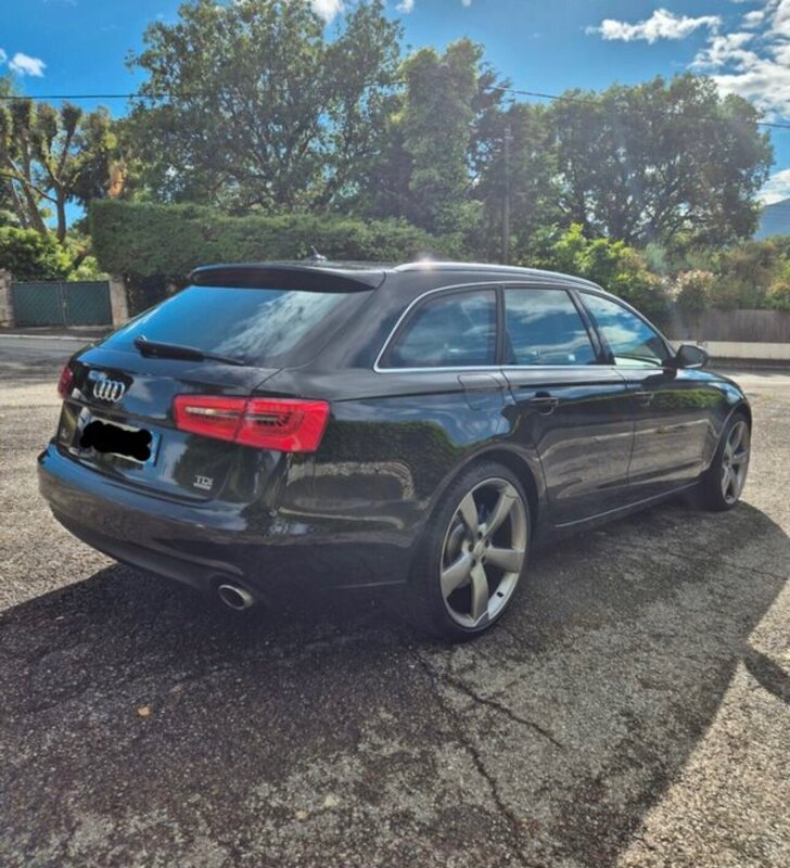

  1. Bonjour a tous, j'ai acheté une A6 C7 avant (2012) il y a quelques mois dans le sud de la France, j'y suis allé en avion et fait le retour avec la Audi, tout s'est bien passé. La semaine d'après je mets le contact mais la voiture ne démarre pas et me signal qu'il faut être en N ou en P pour pouvoir la démarrer, avec un voyant "TPMS". Je suis déjà en P mais je me rends compte que le selecteur de vitesse ne m'affiche pas le P en brillant comme d'habitude (aucune vitesse ne passent non plus)... Je fais remorquer la voiture chez un spécialiste de boite recommandé par un ami. A peine 10 minutes dessus il me dit que c'est le calculateur de la boite qui est HS, il n'arrive pas a l'atteindre. Il m'en fourni donc un "nouveau" et fait un codage en ligne (il n'a pas pu copié l'ancien sur le nouveau): Opération 1000€. La voiture démarre de nouveau et me signale que la Vanne 3 de la sous boite 1 est en défaut et qu'il faut remplacer le mechatronic, chose qu'il fait + radiateur d'eau auxiliaire, non fonctionnel: Opération 1400€. En testant la voiture après ces réparations il me dit qu'il n'arrive pas a avoir un bon comportement de la boite, il cherche et m'indique que le capteur de position (dans la boite) est "HS". il doit démonter la boite puis remplacer cette pièce, cout de la pièce chez AUDI 300€ + la cout de la main d'oeuvre (3 jours de travail): Opération 1500€. Il m'appel finalement pour me dire que tout est OK, je récupère la voiture après 1 mois. Je reprends donc la voiture et rentre chez moi en étant très pudique avec la voiture, je la caresse en la conduisant. Le lendemain je fais une course pour ma femme et prends une voie rapide et lors de l'insertion je me rends compte qu'elle donne des a-coups lors des changements de rapports. Le phénomène survient lorsque je suis a plus de 30% de la pedale, en conduite soft je n'ai pas de ressenti et c'est même plutôt fluide. Je le contact et lui signale ce que la voiture fait et il m'explique que c'est surement le mechatronic donc il veut remplacer les vannes, il change la/les vannes de puissance, même problème. Avec VCDS j'ai un défaut de la vanne 3 de la sous boite 1 et la vanne 3 de la sous boite 2, il me change le mechatronic et me mets des vannes neuves sur les sous boites 1 et 2, même problème mais ya du mieux... Il m'indique qu'il a oublié de changer les vannes de puissances et qu'il faut que je retourne le voir pour le faire (je dois lui laisser la voiture au moins un jour), chose que je n'ai pas encore faite, j'irai la semaine prochaine si j'arrive a me libérer de mes enfants... (les vannes et le remplacement du second mechatronic ont été a sa charge) voila pour l'histoire. J'aimerai vos avis la dessus et je vous donne les éléments que j'ai: -Audi A6 C7 avant de 2012, 245 chvx Quattro. (v6 TDI) -La boite a été remplacée par l'ancien propriétaire et a mis une boite de phase 2 (je n'ai pas l'année) mais du modele 272 chvx (v6 TDI), la boite a 100K Km de ce que j'ai compris -La transmission aussi a été remplacée et des adaptations ont été faites (toujours par l'ancien proprio qu'il a laissé a un spécialiste Audi) -La boite est une DL501 (OB5) si j'ai bonne mémoire. Je ne doute pas du travail fourni par le spécialiste de boite que je suis allé voir mais j'ai l'impression que si le remplacement de toutes les vannes (puissances et sous boites) ne résout pas mon problème il va buter sur un problème et tester des choses qui vont me couter chère et j'aimerai éviter ça. Si les esprits de ce forum ont déjà eut ce problème ou qu'ils ont une idée du problème je suis preneur! (VCDS ne me donne aucun défaut) PS: il m'a déjà dit que ça pouvait venir de l'embrayage mais je ne suis pas convaincu, avant la mort du calculateur de boite aucun ressenti sud>95 et pendant la semaine ou je l'ai eu sans problèmes... et de mémoire l'embrayage est récent. Merci pour le temps que vous avez pris a lire mon problème et a ceux qui interviendront pour m'aider.
