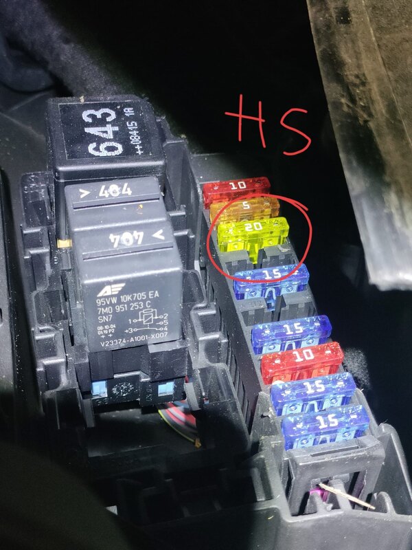

Voilà ! Après m'être arraché les cheveux depuis plusieurs jours, démonter la moitié de la voiture Problème résolu à 1h00 de matin Avec l'aide précieuse du trés sypathique M. VCDS* ( *nom d'emprunt ), et de grenadine lol On aura chercher dans tous les sens, recherche inversé, avec la référence de connecteurs, tableaux, vue éclaté, etc... un gros boulot d'investigation de fourni! Et nous avons réussi à découvrir ce qu'était le cable inconnu, était au final l'alimentation electrique de la pompe de carburant 2 sous le cache du longeron, derrière l'aile avant droit... Un fusible après, une bidouille, et la voiture à de nouveau ronronné! Maintenant on va gentiment tout remonté, allez trouver un gentil carrossier pour lui rendre sa beauté Merci à tout le monde d'avoir pris le temps de me répondre et d'avoir fait également des recherches pour m'aider! Merci -

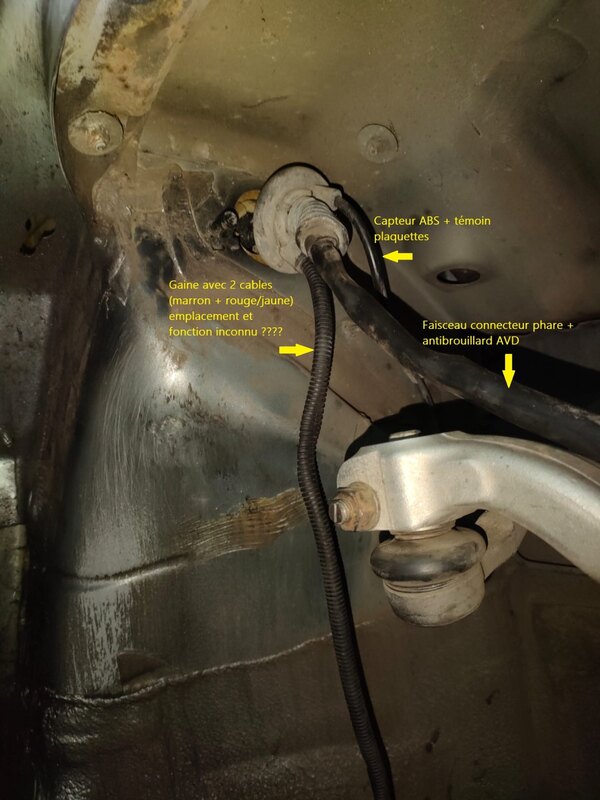

Alors je n'ai pas les feux directionnels, effectivement j'ai la surveillance des pneus, mais sur ma photo cette gaine ne vas pas sur l'optique, il y reste les cosses d'un connecteur mais comme je le disai je ne trouve absolument pas son emplacement dans la partie moteur ni sa fonction à ce jour... pourtant je cherche activement, à ce stade c'est plus des lunettes qu'il me faut mais plutôt un chien d'aveugle.... Ma femme tiens beaucoup à cette voiture, et je dois tout faire pour la réparer. -

Salut merci de prendre du temp pour me répondre, j'ai regarder une multitude de fichiers, plans electrique mais je n'arrive pas à trouver ce foutu cablage, ilest à coté du faisceau du phare droit, mais doit jepense aller ce brancher ailleur... une sonde de je ne sais pas quoi.. et je n'arrive pas à trouver son emplaccement, ni ne voit de connecteur casser ou arracher.... je m'en tire les cheveux depuis 2 jours pour comprendre déjà à quoi il correspond sur divers plans, mais le trouve toujours pas... -

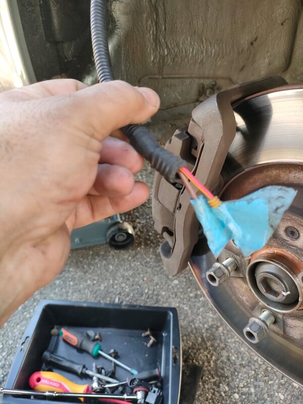

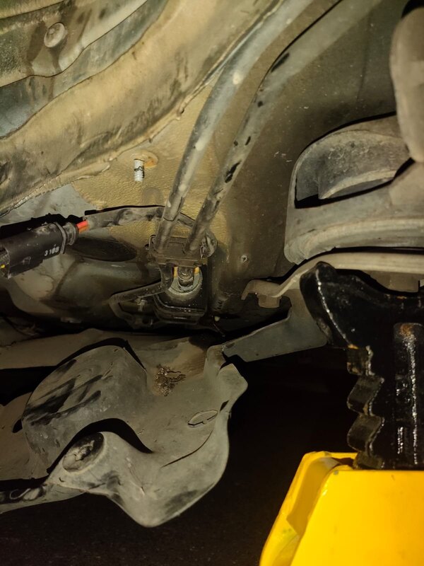

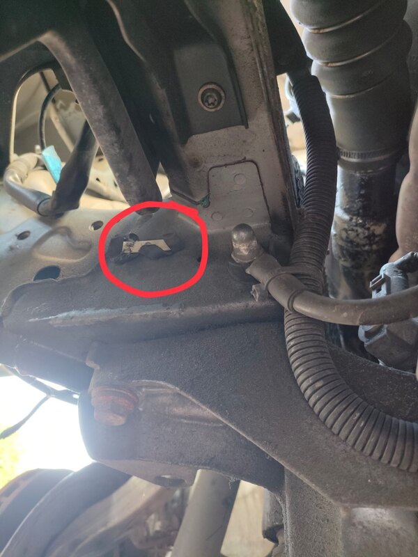

Salut les amis, Hier mon beau père (72 ans) a pris ma voiture pour déposer ses amis à l'aéroport, et bien sûre il me l'a abimé. (A6 avant C6 4F5 3.0l V6 TDI quattro de 2009) Il a réussi à éclater le bas de caisse et les jantes et pneus du côté droit av +ar et à continué à rouler à priori quelques kilomètres env 5 km... et à également réussi arracher toute la garniture intérieur de la roue qui c'est enrouler autour du moyeu, et le faisceau électrique( connecteur du phare, les cables de la sonde de collision de l'airbag, antibrouillard ont étaient pulvérisés et même le cache poussière de la barre stab supérieur qui était tout neuf comme le train avant complet merci la fu*king vis....) mais j'ai une gaine annelé dont la prise à été arracher qui sort du même endroit que ce faisceau de l'éclairage, la couleur des cables sont marron + rouge/jaune mais en cherchant partout la possible connection, mais je ne trouve strictement rien.... je suis perdu... ( je doute que cette prise était en attente ) Le capteur d'abs est à priori bien en place, phare et anti brouillard reperé. Je suis aller chez Audi cet aprem voir mon ami magasinier pour voir sur le plan éclaté mais pas d'information précise... Si quelqu'un pouvais me dire ou ce connecte ce cable cela seraivraiment cool que je puisse commencer à la remettre en état. ( j'ai pas de valise diag) En vous remerciant d'avance
