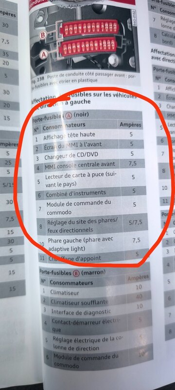

Avec mon tout petit niveau , j'ai passé le vcds, plusieurs ou la communication est impossible,(Je vous met la photos en pieces jointes), j'ai vérifié les fusibles 1 par 1, j'ai constaté que le rack a fusible marron coté passager, sur la moitié de celui ci n'etait pas alimenté ou tres peu, 1.5 v au multimetre.
J'ai etait voir les fusibles dans le compartiment moteur sous le calculateur, ainsi que ceux sous le volant.
Est ce que quelqu'un serait m'éclairer sur quel boitier/module est capable de gérer cela?
