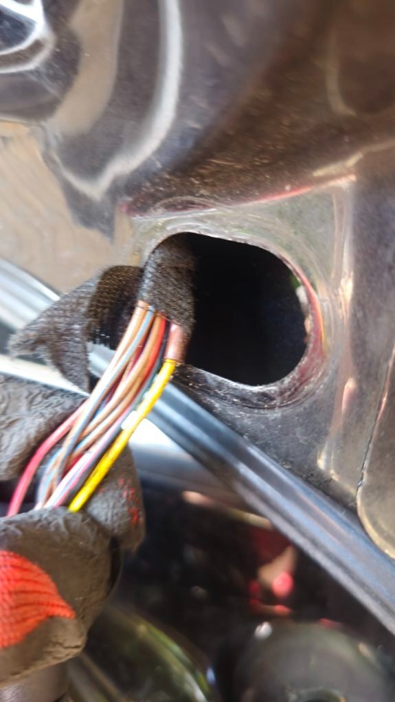

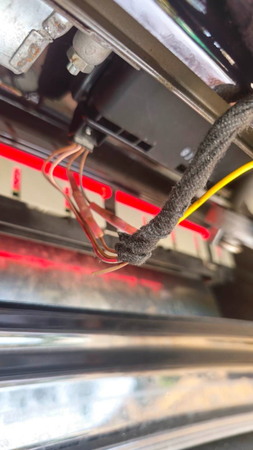

  1. Bonjour, lors de l'achat de mon véhicule la porte conducteur ne fonctionnait pas avec la centralisation je devais l'ouvrir en manuelle, j'ai donc emmené la voiture au garage et le problème à été résolu (serrure remplacée). Depuis, nouveau problème apparu le jour même la fermeture du coffre n'est plus centralisé et ne fonctionne que de façon manuelle. Après un rapide démontage au niveau du coffre je me suis rendu compte que beaucoup de fils étaient endommagés: réparations des fils effectués soudage, sertissage, isolation des fils, la serrure ne fonctionne toujours pas j'ai remarquer que 3 des fils était des plus et un une masse seulement deux des plus ont du 12 volt mais le 3eme 0,1 volt ce que je trouve étrange j'ai aussi trouver des fils remplacer et des réparation un peut partout mais j'ai vérifier j'ai de la continuité la seul chose étrange c'est le 0,1 volt sur un des fils bleu #help
