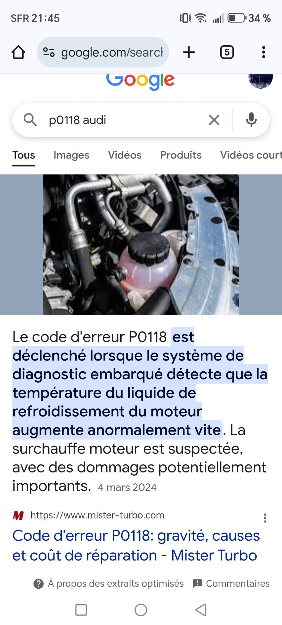

Je reviens vers vous ! Le problème de puissance est enfin réglé la voiture remarche comme au 1er jour ! C'était une durite qui était légèrement mal emboîter mais suffisamment pour que la voiture n'est plus de pêche. 1 problème de résolu. J'ai toujours ce soucis la un code défaut qui ne passe pas au ct. P0118 Sauf que je n'ai pas de surchauffe mais la voiture bouffe quand même du liquide de refroidissement. Mon ami m'a dit que ca pouvait venir d'une sonde. Vous avez une idée de quelle sonde il pourrait s'agir. Merci d'avance -

Effectivement je pense refaire un coup de valise avec mon pote qui en une car j'ai fait un diag chez vw et j'ai pas eu beaucoup de codes défauts il y avait seulement ca: P0118 P0299 Alors que sur celle de mon pote j'avais beaucoup plus de défauts j'avais vraiment une vraie liste de tout quoi. En tout cas merci de vos réponses je vais essayer de faire rapidement ca. C'est vrai que la réparation serait mieux qu'un changement de moteur mais j'avais peur de faire des frais dessus si derrière le moteur est tellement amoché qu'il va refaire des sienne rapidement vu que j'ai roulé avec pendant pas mal de temps comme ça. Mais bon comme en mécanique je suis une brelle j'en sais rien en fait.. 😅 -
