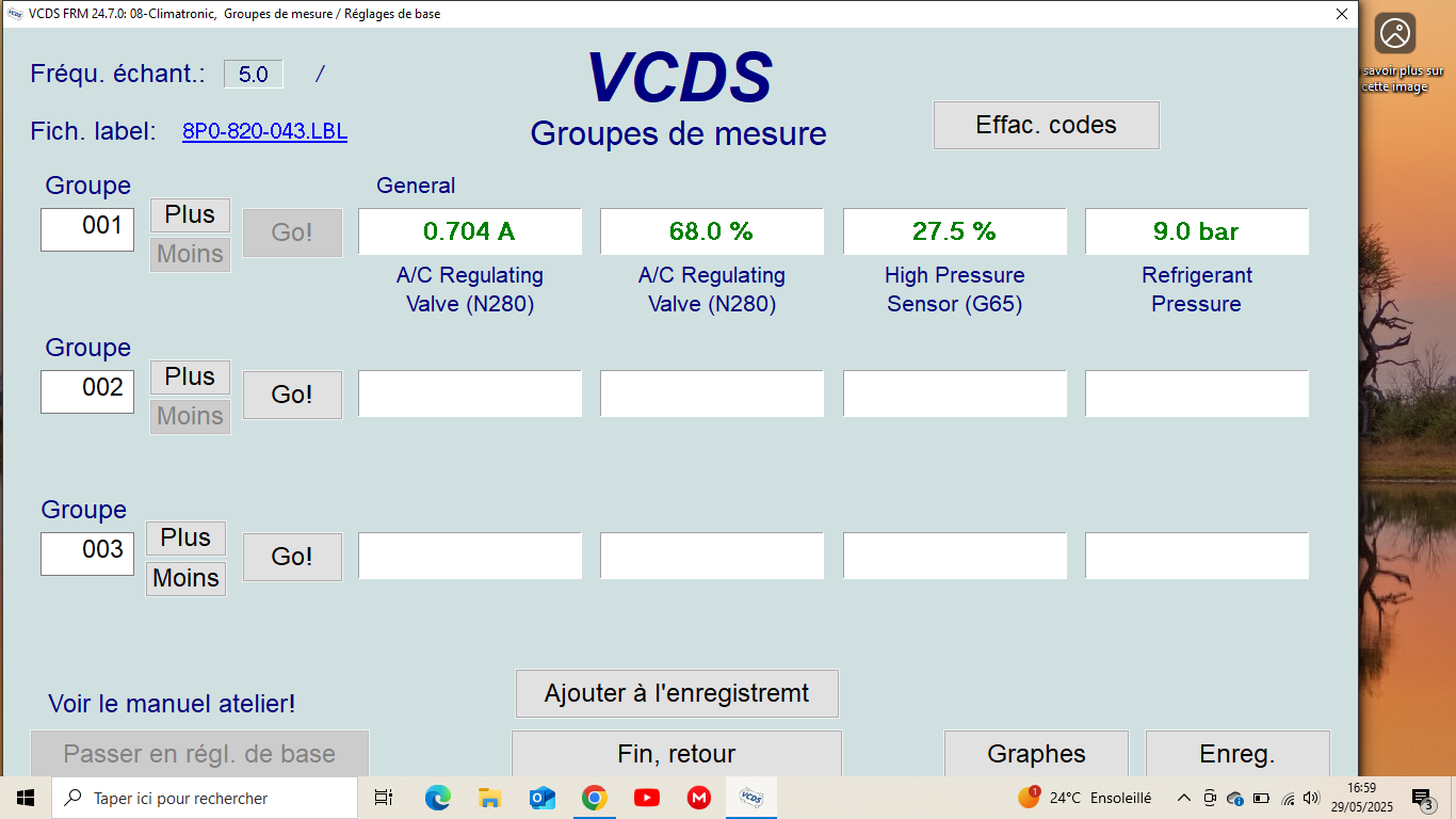

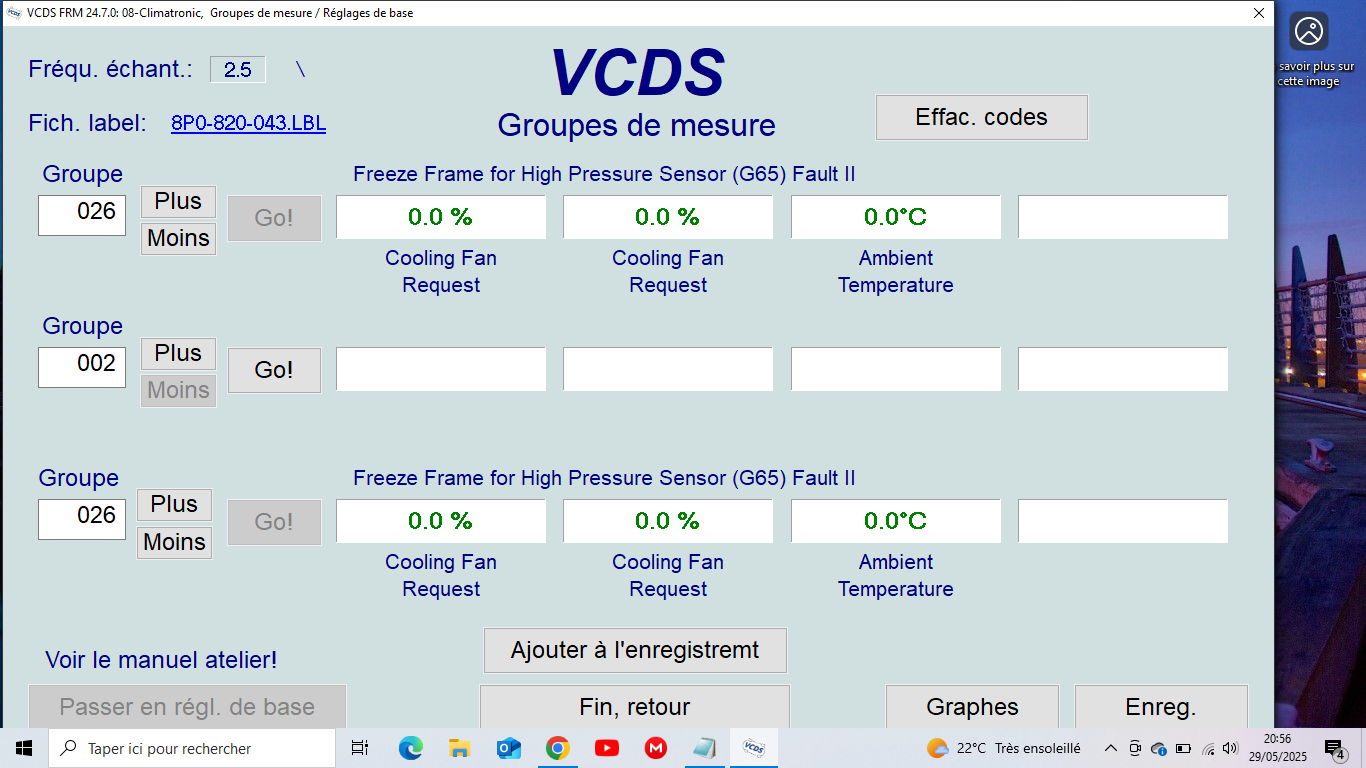

Bonjour tout le monde si quelqu'un a une idée je n'arrive pas a trouvé pourquoi la climatisation ne fonctionne pas sur cette audi . apparemment le compresseur fonctionne il y a eu une recharge de gaz récemment , les ventilos fonctionnent aussi mais toujours pas d'air froid ,j'ai essayé un autre climatronic qui fonctionnait aussi ,j'ai changé la résistance Z35 parce qu' il y avait un défaut au vcds mais je ne pense pas qu'il y a un rapport avec l'air froid et toujours pareil . ci joint le log Type chassis: 8P (1K0) Scanner: 01 02 03 08 09 15 16 17 19 25 37 42 44 46 47 52 56 62 72 76 7D VIN: WAUZZZ8P9xxxxxxxx Kilométrage: 213790km 00-Capteur d'angle de direction -- Etat: OK 0000 01-Moteur -- Etat: OK 0000 02-Boite auto -- Etat: OK 0000 03-Freins ABS -- Etat: OK 0000 08-Climatronic -- Etat: Défaut 0010 09-Centrale Elec. -- Etat: OK 0000 15-Airbags -- Etat: OK 0000 16-Volant multifonct. -- Etat: Défaut 0010 17-Instruments -- Etat: OK 0000 19-Gateway CAN -- Etat: Défaut 0010 25-Anti-démarrage -- Etat: OK 0000 37-Navigation -- Etat: Impossible à contacter 1100 42-Porte conducteur -- Etat: OK 0000 44-Direction assistée -- Etat: OK 0000 46-Module confort -- Etat: OK 0000 47-Sonorisation -- Etat: OK 0000 52-Porte passager -- Etat: OK 0000 56-Radio -- Etat: Défaut 1010 62-Porte AR gauche -- Etat: OK 0000 72-Porte AR droite -- Etat: OK 0000 76-Aide au stationnt -- Etat: OK 0000 7D-Chauff. appoint -- Etat: Défaut 0010 ------------------------------------------------------------------------------- Adresse 01: Moteur Labels: FRM\03G-906-016-140.lbl No. pièce Log: 03G 906 016 DT Mat: 028 101 189 2 Pièce: R4 2,0L EDC G000AG 7000 Révision: 12345678 No. de série: AUX7Z0EDFNG0I7 Codage: 0000078 No. Atelier: WSC 06314 000 00000 VCID: 78FF37A40B343B56F8-802C VINID: 9D196AAAA2202464410892440451F3E590 Aucun code défaut trouvé. Tests passés: 0 0 0 0 0 ------------------------------------------------------------------------------- Adresse 02: Boite auto Labels: 02E-927-770.clb No. pièce Log: 02E 300 042 S Mat: 02E 927 770 AE Pièce: GSG DSG 070 1102 Révision: 04507000 No. de série: 00000512090918 Codage: 0000020 No. Atelier: WSC 06314 000 00000 VCID: 234530C8E232888EFD-8076 Aucun code défaut trouvé. ------------------------------------------------------------------------------- Adresse 03: Freins ABS Labels: 1K0-907-379-MK60-F.clb No. pièce Log: 1K0 907 379 AA Mat: 1K0 907 379 AA Pièce: ESP FRONT MK60 0102 Révision: 00H13001 Codage: 0023170 No. Atelier: WSC 06314 000 00000 VCID: 71E90A80684E6A1E3F-8024 Aucun code défaut trouvé. ------------------------------------------------------------------------------- Adresse 08: Climatronic Labels: 8P0-820-043.lbl No. pièce Log: 8P0 820 043 P Mat: 8P0 820 043 P Pièce: KlimavollautomatH18 0260 Révision: 040976 No. de série: 8P0820043P No. Atelier: WSC 06314 000 00000 VCID: 3979F2A070BEE25EC7-806C 6 Codes défaut trouvés: 00727 - Potentiomètre dans le servomoteur de volet de dégivrage (G135) 002 - Limite inférieure non atteinte Capture: Etat du défaut: 01100010 Priorité du défaut: 3 Fréquence du défaut: 1 Compteur de RAZ: 98 Kilométrage: 213525 km Heure: 0 Date: 2025.05.08 Temps: 08:07:17 Capture: Tension: 11.90 V (sans unité): 220.0 Température: 19.5°C 00483 - Calculateur de chauffage d´appoint à air 013 - Lire la mémoire de défauts Capture: Etat du défaut: 01101101 Priorité du défaut: 3 Fréquence du défaut: 1 Compteur de RAZ: 39 Kilométrage: 213474 km Heure: 0 Date: 2025.05.03 Temps: 01:39:49 Capture: marche 00735 - Potentiomètre dans le servomoteur de volet d´air recyclé (G143) 001 - Valeur limite supérieure dépassée Capture: Etat du défaut: 01100001 Priorité du défaut: 3 Fréquence du défaut: 1 Compteur de RAZ: 98 Kilométrage: 213525 km Heure: 0 Date: 2025.05.08 Temps: 08:07:17 Capture: Tension: 11.90 V (sans unité): 48.0 Température: 19.5°C 00604 - Potentiomètre -servomoteur pour volet de pression dynamique (G113) 002 - Limite inférieure non atteinte Capture: Etat du défaut: 01100010 Priorité du défaut: 3 Fréquence du défaut: 1 Compteur de RAZ: 98 Kilométrage: 213525 km Heure: 0 Date: 2025.05.08 Temps: 08:07:17 Capture: Tension: 11.90 V (sans unité): 227.0 Température: 19.5°C 00710 - Servomoteur de volet de dégivrage (V107) 003 - Défaut mécanique Capture: Etat du défaut: 01100011 Priorité du défaut: 3 Fréquence du défaut: 1 Compteur de RAZ: 0 Kilométrage: 213796 km Heure: 0 Date: 2025.05.27 Temps: 18:09:58 Capture: Tension: 0.00 V Température: 35.0°C (sans unité): 192.0 (sans unité): 215.0 Température: -50.0°C 00716 - Servomoteur de volet d´air recyclé (V113) 003 - Défaut mécanique Capture: Etat du défaut: 01100011 Priorité du défaut: 3 Fréquence du défaut: 1 Compteur de RAZ: 0 Kilométrage: 213796 km Heure: 0 Date: 2025.05.27 Temps: 18:09:58 Capture: Tension: 0.00 V Température: 35.0°C (sans unité): 192.0 (sans unité): 48.0 Température: -50.0°C ------------------------------------------------------------------------------- Adresse 09: Centrale Elec. Labels:. 8P0-907-279-23-H.lbl No. pièce Log: 8P0 907 279 F Mat: 8P0 907 279 F Pièce: Bordnetz-SG H43 1201 Révision: 00H43000 No. de série: 00000005355767 Codage: E5885F019214100000160000160000000008FE175C0100 No. Atelier: WSC 06314 000 08192 VCID: 408F9F441364B39680-8014 Sous-système 1 - No. pièce: 8P1 955 119 B Labels: 1KX-955-119.CLB Pièce: Wischer AU350 H01 0130 Codage: 00062736 No. Atelier: WSC 06314 Sous-système 2 - No. pièce: 4E0 910 557 Labels: 8K0-955-559.CLB Pièce: REGENLICHTSENSORH11 0050 Codage: 00150573 No. Atelier: WSC 06314 Aucun code défaut trouvé. ------------------------------------------------------------------------------- Adresse 15: Airbags Labels: 8P0-959-655-94.lbl No. pièce Log: 8P0 959 655 C Mat: 8P0 959 655 C Pièce: Airbag 9.41 H12 3760 Révision: 91H12376 No. de série: 00362005S3KO Codage: 0070612 No. Atelier: WSC 06314 000 00000 VCID: 428B954C1D68A18696-8016 Sous-système 1 - No. de série: 6332DRB40299CCAD7 Sous-système 2 - No. de série: 6342DRB402990DAD/ Sous-système 3 - No. de série: 63528RB400D63734G Sous-système 4 - No. de série: 63628RB400D51D74O Sous-système 5 - No. de série: 63729RB400E4233BK Sous-système 6 - No. de série: 63829RB400E42370E Aucun code défaut trouvé. ------------------------------------------------------------------------------- Adresse 16: Volant multifonct. Labels: 8P0-953-549-F.lbl No. pièce Log: 8P0 953 549 F Mat: 8P0 953 549 F Pièce: J0527 H36 0070 Codage: 0012142 No. Atelier: WSC 00692 995 88227 VCID: 41899A40186EBA9E8F-8014 Sous-système 1 - No. pièce: XXXXXXXXXXX Pièce: E0221 H07 0090 1 Code défaut trouvé: 01304 - autoradio 004 - Aucun(e) signal / communication - Intermittent ------------------------------------------------------------------------------- Adresse 17: Instruments Labels: 8P0-920-xxx-17-MY7.lbl No. pièce Log: 8P0 920 930 R Mat: 8P0 920 930 R Pièce: KOMBIINSTR. VDO H80 0420 Révision: D06 No. de série: 224DED06063786 Codage: 0000813 No. Atelier: WSC 11111 111 11111 VCID: 41899A40186EBA9E8F-8014 Aucun code défaut trouvé. ------------------------------------------------------------------------------- Adresse 19: Gateway CAN Labels:. 1K0-907-530-V2.clb No. pièce Log: 1K0 907 530 G Mat: 1K0 907 951 Pièce: J533__Gateway H10 0140 Révision: H10 No. de série: 3000105B29845A Codage: 3F3F0F4A07002102 No. Atelier: WSC 06314 000 00000 VCID: 2B55D8E88AE240CE45-807E 3 Codes défaut trouvés: 01300 - Calculateur pour système de navigation avec lecteur de CD (J401) 004 - Aucun(e) signal / communication Capture: Etat du défaut: 01100100 Priorité du défaut: 2 Fréquence du défaut: 254 Compteur de RAZ: 58 Kilométrage: 213616 km Heure: 0 Date: 2025.05.19 Temps: 08:53:14 00470 - Bus de données Groupe Syst. confort en fil unique 011 - Coupure - Intermittent Capture: Etat du défaut: 00101011 Priorité du défaut: 3 Fréquence du défaut: 6 Compteur de RAZ: 97 Kilométrage: 213618 km Heure: 0 Date: 2025.05.19 Temps: 09:09:05 01304 - autoradio 004 - Aucun(e) signal / communication - Intermittent Capture: Etat du défaut: 00100100 Priorité du défaut: 2 Fréquence du défaut: 254 Compteur de RAZ: 98 Kilométrage: 213618 km Heure: 0 Date: 2025.05.19 Temps: 09:09:58 ------------------------------------------------------------------------------- Adresse 25: Anti-démarrage Labels: 1K0-920-xxx-25.clb No. pièce Log: 8P0 920 930 R Mat: 8P0 920 930 R Pièce: KOMBIINSTR. VDO H80 0420 Révision: D06 No. de série: AUX7Z0EDFNG0I7 No. Atelier: WSC 00000 000 00000 VCID: 41899A40186EBA9E8F-8014 Aucun code défaut trouvé. ------------------------------------------------------------------------------- Adresse 37: Navigation Impossible à contacter ------------------------------------------------------------------------------- Adresse 42: Porte conducteur Labels: 8P0-959-801-MIN2.lbl No. pièce: 8P0 959 801 H Pièce: Tuer-SG 020 0090 Codage: 0000216 No. Atelier: WSC 11111 000 00000 VCID: 408F9F441364B39680-8014 Aucun code défaut trouvé. ------------------------------------------------------------------------------- Adresse 44: Direction assistée Labels: 1Kx-909-144-G2V2.clb No. pièce: 1K1 909 144 K Pièce: EPS_ZFLS Kl.5 D06 1701 No. Atelier: WSC 00000 000 00000 VCID: 3365C08852D2180E0D-8066 Aucun code défaut trouvé. ------------------------------------------------------------------------------- Adresse 46: Module confort Labels: 8P0-959-433.lbl No. pièce: 8P0 959 433 E Pièce: KSG H04 0050 Codage: 188000186D088505488F016300 No. Atelier: WSC 11111 111 11111 VCID: 3E73E1BC6990C566F2-806A Sous-système 1 - Pièce: Sounder n.mounted Sous-système 2 - Pièce: NGS n.mounted Sous-système 3 - Pièce: IRUE n.mounted Aucun code défaut trouvé. ------------------------------------------------------------------------------- Adresse 47: Sonorisation Labels: 8Px-035-382.lbl No. pièce Log: 8P4 035 382 Mat: 8P4 035 382 Pièce: AB2 SUBWOOFERBOXH04 0180 Révision: 00003 No. de série: 30674526402320 No. Atelier: WSC 00000 000 00000 VCID: 71E90A80684E6A1E3F-8024 Aucun code défaut trouvé. ------------------------------------------------------------------------------- Adresse 52: Porte passager Labels: 8P0-959-802-MIN2.lbl No. pièce: 8P0 959 802 H Pièce: Tuer-SG 020 0090 Codage: 0000216 No. Atelier: WSC 06314 000 00000 VCID: 41899A40186EBA9E8F-8014 Aucun code défaut trouvé. ------------------------------------------------------------------------------- Adresse 56: Radio Impossible à contacter ------------------------------------------------------------------------------- Adresse 62: Porte AR gauche Labels: 8P4-959-801.lbl No. pièce: 8P4 959 801 D Pièce: Tuer-SG 020 0070 Codage: 0000216 No. Atelier: WSC 06314 000 00000 VCID: 408F9F441364B39680-8014 Aucun code défaut trouvé. ------------------------------------------------------------------------------- Adresse 72: Porte AR droite Labels: 8P4-959-802.lbl No. pièce: 8P4 959 802 D Pièce: Tuer-SG 020 0070 Codage: 0000216 No. Atelier: WSC 06314 000 00000 VCID: 41899A40186EBA9E8F-8014 Aucun code défaut trouvé. ------------------------------------------------------------------------------- Adresse 76: Aide au stationnt Labels: 8P0-919-283.lbl No. pièce Log: 8P0 919 283 A Mat: 8P0 919 283 A Pièce: Parkhilfe 4-Kan H09 0020 Révision: 00H09000 No. de série: 00067824820533 Codage: 0001013 No. Atelier: WSC 44458 113 51788 VCID: 3979F2A070BEE25EC7-806C Aucun code défaut trouvé. ------------------------------------------------------------------------------- Adresse 7D: Chauff. appoint Labels: 1K0-963-235.lbl No. pièce Log: 1K0 963 235 E Mat: 1K0 963 235 E Pièce: PTC-Element 0404 Révision: 00800000 No. de série: No. Atelier: WSC 00000 000 00000 VCID: 2D51D6F0B4F64EFE5B-8078 1 Code défaut trouvé: 00361 - Résistance chauffante de chauffage d´appoint (Z35) 014 - Défectueux/défectueuse(s) -
