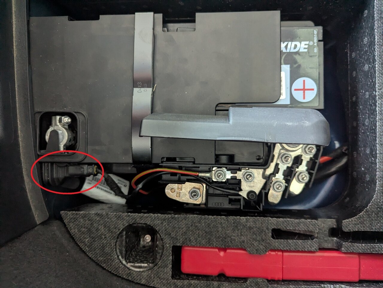

  1. Bonjour, La batterie de mon Audi TT mk2 de 2013 (phase 2) a rendu l'âme, sûrement pas aidée par l'hiver et aussi le fait qu'elle approchait les 12 ans ! Pas mal :-) J'avais en tête que le remplacement était simple, en gardant tout de même la voiture sous-tension avec une batterie auxiliaire. Mais il semble que mon modèle soit équipé d'un BEM (Battery Energy Management system). Il y a en effet un petit module sur la borne négative (cf. image en pièce jointe). De ce que je comprends, on me facturera autour de 600€ chez Audi pour me changer la batterie et la coder. Ca me semble aberrant pour une tâche aussi simple sur le papier... sachant que la batterie s'achète à environ 100€ pour une VARTA 80 AH. J'ai cherché à droite à gauche sans avoir de réponse claire, et je me dis qu'un topic pour remettre le sujet à plat pourrait être utile ! Je me demande donc si il y a une bonne aternative au passage chez Audi : Par exemple en centre type Feu Vert ou Norauto : la batterie + montage est indiqué à 200€, mais cela inclut-il la reprogrammation ? (pas qu'on me dise "oui on code la batterie" puis je retombe en panne au bout de 6 mois !) Reprogrammation à la maison : j'ai trouvé ce cable HEX-V2 à 140€ "seulement" pour connecter à un PC, mais cette option est-elle fiable ? Cable HEX-V2 Bref, si quelqu'un a un retour d'expérience ou une bonne astuce, je suis preneur Sinon je passerai par le concessionnaire ! Merci d'avance ! EDIT : je viens de tomber sur ce tuto sur le forum mais l'aspect codage n'est finalement pas mentionné.
