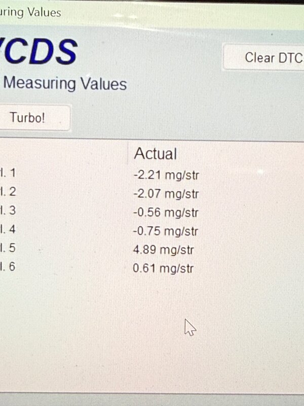

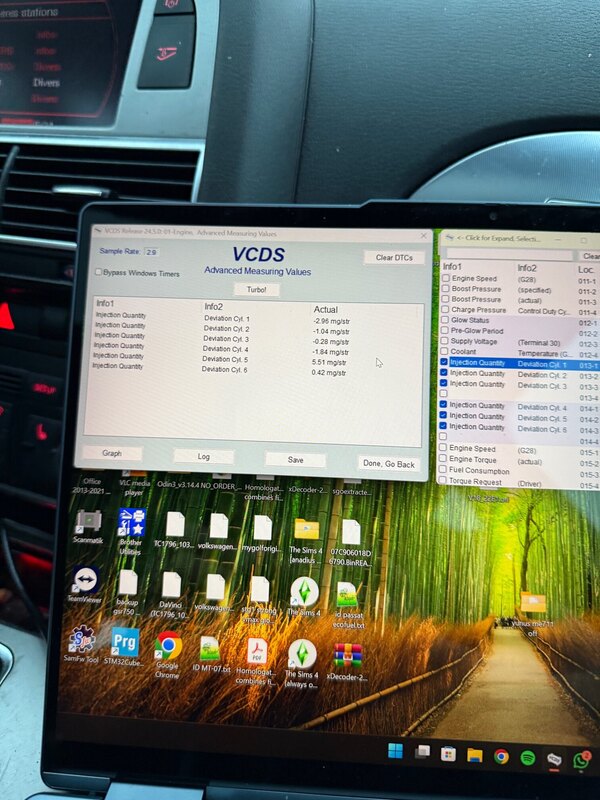

  1. Bonjour à tous, et belle année! je pose mon problème ici en espérant qu’un de vous a déjà connu ça. Sur ma A6 3.0 TDI c6 que je viens d’acheter le moteur a commencé à trembler lors des accélération comme si elle tournait sur 5 cylindres. je précis qu’il n’y as aucun code erreur j’ai relevé les valeurs des 6 injecteurs en constatant une grosse différence sur le 5 Après remplacement des 6 injecteurs neuf elle tournait mieux mais toujours ces ratée de combustion. j’ai repris les valeurs injecteurs après remplacement et codage et j’obtiens toujune valeur différente sur le 5. je ne sais pas si c’est valeurs sont normales, et si il y a un rapport avec ce tremblement raté ou rien à voir. première photo avant remplacement des injecteurs, deuxième photo après remplacement des injecteurs avec régime autour des 2000trs
