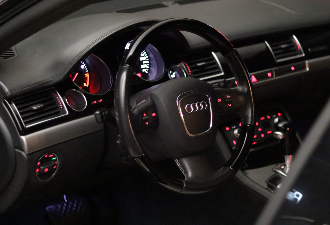

  4. Pseudo : WadiStraki Prénom : Quentin Age : 25 ans Localisation (Ville ou Département/Région ou Canton, évitez d'être précis) : REIMS (51 Marne) Métier/Etudes : Electrotechnicien Vos voitures actuelles : A8 D3 4.2 FSI Vos anciennes autos : Passat B5.5 1.9 TDI Des passions : Automobile majoritairement Comment avez vous connu ce forum ? J'ai connu ce forum suite à mes recherches pour tenter de réparer mon A8. Ce forum regorge d'ailleurs d'informations très utiles ! Pourquoi y êtes vous inscrit ? Je me suis inscrit pour pouvoir faire des demandes plus précises pour des soucis rencontrer et pour partager mon expérience pour aider d'autre membre dans le besoin. Votre première impression ? Pour l'instant assez positive, comme dis plus haut ce forum m'a sauver plis d'une fois. Autres (texte libre)... : L'A8 que j'ai acheté en Octobre 2023 est une 4.2 FSI 350ch de 2007 très chargé en option. Parmis celles ci on peut retenir le chassis sport, les finitions audi exclusive (alcantara noir, boiserie noir, volant cuir et bois noir) et le Bang et Olufsen. Voilà pour mon introduction, au plaisir de se retrouver sur le forum !
