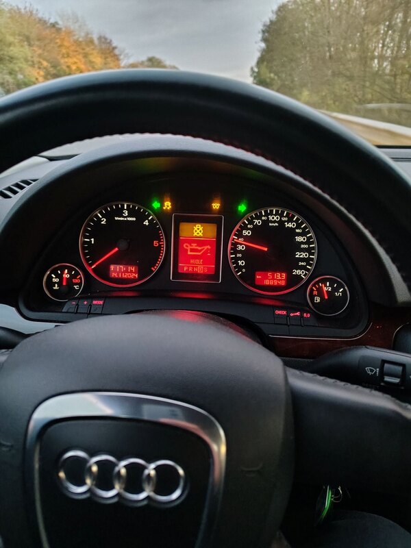

Bonjour a tous, J'ai enfin décidé de m'y remettre, j'ai donc remplacé le fameux capteur G28, j'ai pas mal galéré, j'ai déposé le radiateur d'huile, vidangé le circuit de liquide de refroidissement tout ca, puis j'ai tout remonté et ... ca n'a rien changé, pas de compte tour, elle cale toujours et toujours un code erreur G28 - absence de signal. La prise a l'air bien enfoncée.. Je ne sais plus quoi faire -

Bonjour a toutes et à tous, Ma belle A4 est en panne, et cela dure depuis trop longtemps ! En effet depuis le mois de Novembre elle est dans la cour. N'ayant pas de garage et vivant dans le nord, j'attendais les beaux jours pour m'atteler au problème, mais par manque de temps je reprends seulement mes investigations. Je vous raconte un peu comment cela s'est passé pour vous donner le contexte : Ma titine, une Audi a4 b7 2.0 TDI Multitronic de 2006 avec 189000 km au compteur, roulait bien, mais elle avait parfois un peu de mal a démarrer et elle faisait un bruit de casserole, donc après quelques recherches j'en ai déduis que cela venait du volant moteur bi masse qui fatiguait. Donc après avoir pas mal galéré à trouver un garage qui voulait bien effectuer les travaux, je me suis rendu chez un "spécialiste" de la boite de vitesse a environ 1h de chez moi. Le mec me fait un devis puis vient les réparations et une belle facture de 1800€. Je récupère l'auto, tout va bien, plus de bruit de casserole. Je roule avec la voiture pendant 3 semaines environ, et puis un soir en allant rejoindre ma famille au restaurant, ma voiture cale en plein milieu d'un rond point. J'ai un peu de mal a redémarrer mais j'arrive à bon port. Même problème sur la route du retour, elle cale au milieu d'un rond point et je repars. Puis elle me le refait le lendemain, toujours dans un rond point, tout près du boulot (J'ai 35mn de route). Et puis les jours qui suivent, le problème s'intensifie. Elle cale de plus en plus souvent et j'ai de plus en plus de mal a redémarrer. Je l'amène dans deux garages et au garage ou ils ont remplacé le kit volant moteur et clairement les mecs ne comprennent pas et j'ai l'impression qu'ils n'ont pas envie de chercher non plus. Autre fait étrange, il m'est arrivé d'être a 110 sur la voie rapide, et que d'un coup il y a comme un "secousse" d'une demi seconde, comme une perte de puissance, les voyants ESP et préchauffage qui s'allument et l'aiguille du compte tour qui chute à 0 (et l'écran du compteur qui m'indique huile moteur, en sachant que j'avais déjà contrôlé le niveau d'huile). je vous mets une petite photo que j'ai prise la dernière fois que c'était arrivé. Actuellement, je ne peux plus utiliser la voiture, en fait, elle démarre au quart de tour, mais elle tourne très mal, le moteur tourne bizarrement, elle tremble, et il y a des bruits de "claquement". Si je la laisse tourner, elle se coupe d'un coup au bout de quelques minutes. Et si je me met en Drive et que j'essaie d'accélérer, elle cale quasiment instantanément. Une petite vidéo pour que vous puissiez écouter ce moteur qui tourne pas rond vid-20250730-184943626_u6KJogqX.mp4 (Désolé pour la taille de la vidéo, si vous savez comment je peux réduire, ca, je modifierais). Enfin voilà si quelqu'un a des idées de pistes à explorer, je suis preneur ! A noter que je possède le logiciel VCDS si ca peut aider, ca m'a déjà permis de voir qu'a priori mes injecteurs sont OK d'après les valeurs. J'ai également fait un relevé des codes erreurs hier soir, voilà le résumé : Type chassis: 8E (8E - Audi A4/S4/RS4 B6/B7 (2001 > 2008)) Scanner: 01 02 03 08 09 0F 11 15 16 17 18 25 36 37 45 46 55 56 57 65 67 69 75 76 77 VIN: WAUZZZ8E47A020304 Kilométrage: 189360km ------------------------------------------------------------------------------- Adresse 01: Moteur Labels: FRM\03G-906-016.lbl No. pièce Log: 03G 906 016 JC Mat: 03G 906 016 JC Pièce: R4 2,0L EDC G000CG 9537 Révision: --H02--- No. de série: Codage: 0000076 No. Atelier: WSC 02968 202 82431 VCID: 6DD17CB37491F7FE1B-8038 VINID: 9D196AAAA2151074400800C010E2336FA7 2 Codes défaut trouvés: 000802 - Transmetteur de régime moteur (G28) Absence de signal P0322 - 000 - - Intermittent Capture: Etat du défaut: 00100000 Priorité du défaut: 0 Fréquence du défaut: 3 Compteur de RAZ: 255 Kilométrage: 189366 km Heure: 0 Capture: Tr/min: 0 /min Vitesse: 0.0 km/h Charge: 0.0 % Tension: 10.11 V Bits: 00101000 Stabilisation ral.: 0.0°KW Tr/min: 84 /min 001384 - Commande de régulateur de vitesse (E45) Signal implausible P0568 - 008 - - Intermittent Capture: Etat du défaut: 00101000 Priorité du défaut: 0 Fréquence du défaut: 1 Compteur de RAZ: 255 Kilométrage: 189366 km Heure: 0 Capture: Tr/min: 0 /min Vitesse: 0.0 km/h Charge: 0.0 % Tension: 10.56 V Bits: 00001000 Bits: 11000000 (sans unité): 0.0 Tests passés: 0 1 0 0 1 ------------------------------------------------------------------------------- Adresse 02: Boite auto Labels: 01J-927-156.lbl No. pièce Log: 8E4 910 155 A Mat: 01J 927 156 HT Pièce: V30 01J 2.0l PD RdW 0010 Révision: 00000008 No. de série: 00000000989041 Codage: 0000001 No. Atelier: WSC 06335 000 00000 VCID: 275D4E9B96ED1DAEA1-8072 1 Code défaut trouvé: 006231 - Signal de charge Message de défaut du calculateur moteur P1857 - 000 - - Intermittent Capture: Etat du défaut: 00100000 Priorité du défaut: 0 Fréquence du défaut: 30 Compteur de RAZ: 255 Heure: 0 Capture: Tr/min: 96 /min Tr/min: 0 /min (sans unité): 13.0 Couple: 84.0 Nm Température: 14.0°C Angle pap.: 0.0° Bits: 0101 0 0 ------------------------------------------------------------------------------- Adresse 03: Freins ABS Labels: 8E0-910-517.clb No. pièce Log: 8E0 910 517 H Mat: 8E0 614 517 BF Pièce: ESP8 FRONT H06 0140 Révision: 00000000 No. de série: 00000000000000 Codage: 0004402 No. Atelier: WSC 06335 000 00000 VCID: 2C57B1B78F0B3EF64C-8078 3 Codes défaut trouvés: 01314 - calculateur moteur 013 - Lire la mémoire de défauts - Intermittent Capture: Etat du défaut: 00101101 Priorité du défaut: 2 Fréquence du défaut: 9 Compteur de RAZ: 39 Heure: 0 Capture: Valeur hex: 0x0000 Valeur hex: 0x0022 Valeur hex: 0x0026 Valeur hex: 0x0181 Valeur hex: 0x0000 18265 - Signal de charge Message de défaut du calculateur moteur P1857 - 000 - - Intermittent Capture: Etat du défaut: 00100000 Priorité du défaut: 2 Fréquence du défaut: 10 Compteur de RAZ: 39 Heure: 0 Capture: Valeur hex: 0x0000 Valeur hex: 0x0022 Valeur hex: 0x0028 Valeur hex: 0x0182 Valeur hex: 0x0000 01826 - Transmetteur d´angle de braquage (G85):alim. en courant borne 30 000 - - Capture: Etat du défaut: 01100000 Priorité du défaut: 3 Fréquence du défaut: 18 Compteur de RAZ: 40 Heure: 0 Capture: Valeur hex: 0x0000 Valeur hex: 0x0222 Valeur hex: 0x0024 Valeur hex: 0x0196 Valeur hex: 0x0000 ------------------------------------------------------------------------------- Adresse 08: Climatronic Labels: 8E0-820-043.lbl No. pièce: 8E0 820 043 BK Pièce: A4 Klimaautomat 2833 Codage: 00000 No. Atelier: WSC 00000 VCID: 6BD572AB1985F9CE05-513C 1 Code défaut trouvé: 00716 - Servomoteur de volet d´air recyclé (V113) 41-10 - Bloque ou n´est pas sous tension - Intermittent ------------------------------------------------------------------------------- Adresse 09: Centrale Elec. Labels: FRM\8E0-907-279.lbl No. pièce: 8E0 907 279 N Pièce: int. Lastmodul ECE 0907 Codage: 01001 No. Atelier: WSC 65536 VCID: 3D718CF33771A77EEB-4B32 Aucun code défaut trouvé. ------------------------------------------------------------------------------- Adresse 15: Airbags Labels: 8E0-959-655-94.lbl No. pièce Log: 8E0 959 655 G Mat: 8E0 959 655 G Pièce: Airbag 9.41 H12 3730 Révision: 91H12373 No. de série: 0036M0G1NEHG Codage: 0030712 No. Atelier: WSC 06335 000 00000 VCID: 3B7582EB7A65A94ED5-806E Sous-système 1 - No. de série: 6332DRB403394919L Sous-système 2 - No. de série: 6342DRB403434698L Sous-système 3 - No. de série: 6352ARB4014F269CV Sous-système 4 - No. de série: 6362ARB401516E90J Sous-système 5 - No. de série: 63729RB4015B0D76Q Sous-système 6 - No. de série: 63829RB4015B0D29P Aucun code défaut trouvé. ------------------------------------------------------------------------------- Adresse 16: Volant multifonct. Labels: 8E0-953-549.lbl No. pièce: 8E0 953 549 Q Pièce: Lenksáulenmodul 0701 Codage: 00041 No. Atelier: WSC 06335 VCID: 4189F0034B89C39E8F-4B18 Aucun code défaut trouvé. ------------------------------------------------------------------------------- Adresse 17: Instruments Labels: 8E0-920-9xx-8EC.clb No. pièce Log: 8E0 920 901 D Mat: 8E0 920 901 D Pièce: KOMBI+WFS 4 H14 0110 Révision: 0110 No. de série: 00000000000000 Codage: 0006111 No. Atelier: WSC 00999 444 00616 VCID: 2643439F92E704A69A-5178 Aucun code défaut trouvé. ------------------------------------------------------------------------------- Adresse 25: Anti-démarrage Labels: 8E0-920-9xx-8EC.clb No. pièce Log: 8E0 920 901 D Mat: 8E0 920 901 D Pièce: KOMBI+WFS 4 H14 0110 Révision: 0110 No. de série: 00000000000000 Codage: 0006111 No. Atelier: WSC 00999 444 00616 VCID: 2643439F92E704A69A-515A Aucun code défaut trouvé. ------------------------------------------------------------------------------- Adresse 45: Surveill. habitacle Labels: 8E0-951-177.lbl No. pièce: 8E0 951 177 Pièce: Innenraumueberw. 0804 Codage: 00001 No. Atelier: WSC 00000 VCID: 6BD572AB1985F9CE05-513C Aucun code défaut trouvé. ------------------------------------------------------------------------------- Adresse 46: Module confort Labels:. 8E0-959-433-MAX.clb No. pièce: 8E0 959 433 CH Pièce: Komfortgerát T3B 4135 Codage: 06762 No. Atelier: WSC 06335 VCID: 79F958E363D95B5E87-4B32 Sous-système 1 - No. pièce: 8E1959801G Pièce: Tõrsteuer.FS BRM 0706 Sous-système 2 - No. pièce: 8E1959802G Pièce: Tõrsteuer.BF BRM 0706 Sous-système 3 - No. pièce: 8E0959801E Pièce: Tõrsteuer.HL BRM 0606 Sous-système 4 - No. pièce: 8E0959802E Pièce: Tõrsteuer.HR BRM 0606 5 Codes défaut trouvés: 00955 - Clé 1 35-10 - - - Intermittent 00956 - Clé 2 35-00 - - 01559 - Porte du conducteur 60-10 - n´enclenche pas le dispositif «Safe» - Intermittent 01811 - Tension d´alim. pour Calculateur de porte côté conducteur (J386) 37-00 - Défectueux/défectueuse(s) 01560 - Porte du passager avant 60-10 - n´enclenche pas le dispositif «Safe» - Intermittent ------------------------------------------------------------------------------- Adresse 76: Aide au stationnt Labels: 8E0-919-283-8EC.lbl No. pièce Log: 8E0 919 283 E Mat: 8E0 919 283 E Pièce: Parkhilfe 8-Kan H06 0010 Révision: 00H06000 No. de série: 00067802120616 Codage: 0001004 No. Atelier: WSC 06335 000 00000 VCID: 326BAFCFAE2F680606-515A Aucun code défaut trouvé. Fin-------------------------(Temps écoulé: 06:15)-------------------------- En me balladant sur VCDS voici quelques relevés qui semblent pas dans la moyenne genre le couple réel, si ca peut aider. Sinon j'ai également remplacé le filtre à gasoil, j'ai contrôlé les fusibles et relais qui ont l'air OK. Un grand merci à ceux qui pourront m'apporter de l'aide en ces heures sombres. Jerem
