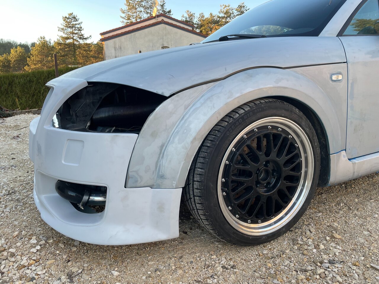

salut, j'ai monté du -35 avant et arrière et franchement c'est déja pas mal, voici une photo de l'avant -

hello et voila la voiture est apprêtée, cela change, reste plus que le ponçage et la peinture, franchement la pose de l'apprêt facile, une bonne préparation, un bon calfeutrage et hop du pistolet la suite au prochain épisode -

hello, voici les dernières photos d'Armageddon, le kit carrosserie est posé, l'échangeur aussi, suppression de la N249, j'ai refais le faisceau des bobines, cette semaine je fais l'apprêt pour la peinture. -
